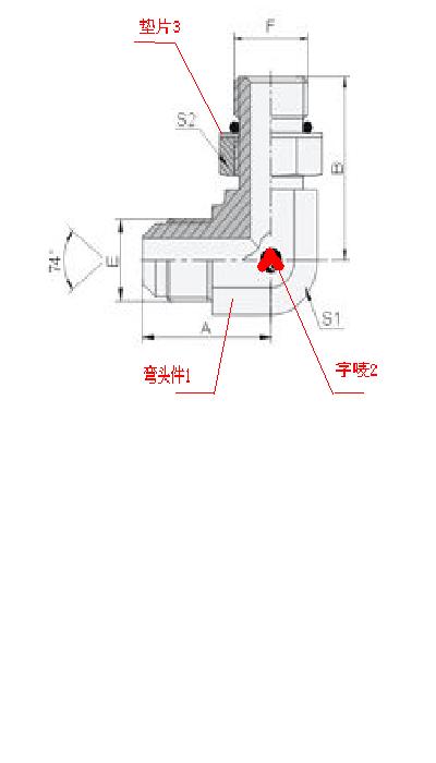

物品如图:是如何加工出来的呢?
3 J+ m4 _- n+ \/ U* {  c; r 未命名.jpg
& D, \0 E) Z, r; @9 a. K是一个装配体,由于未实际见过,难以想象如何加工出来;其典型尺寸A和B大体为20-120mm;" H- q# x; r' M" D5 _& {( W0 b

这是一个直角可调向接头,加工工艺特殊的地方就是那个垫片,先做成折弯的,套入后展平.其他的都是常规方法加工.
发表于 2008-9-5 08:00:19 | 显示全部楼层 来自: 中国山东济南
弯头和字母都用模具锻打出来
6 Y: P+ I. L. S! F7 ?7 T垫片就是楼上说得
 楼主| 发表于 2008-9-5 08:49:02 | 显示全部楼层 来自: 中国广东中山
楼上两位你们好,多谢解惑,然后那个弯头是锻造或其他办法达成的?如果是锻造,工艺如何?如果换成是三通又该如何?: b; a3 I( x5 f' z) `+ p

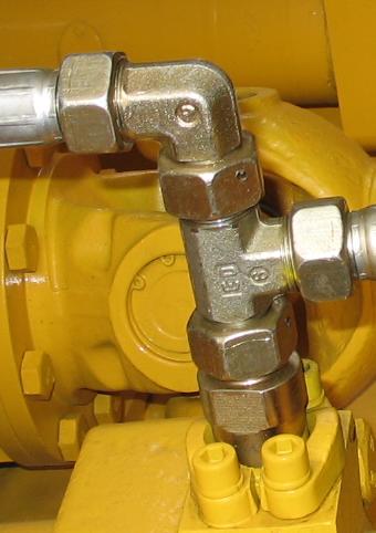

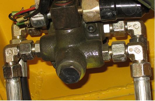

发表于 2008-9-16 08:55:32 | 显示全部楼层 来自: 中国浙江温州
三通四通都可以锻造啊!模具开得好,表面直接喷丸处理就行了。
发表于 2008-9-17 10:24:52 | 显示全部楼层 来自: 中国山东济南
不管几通模具弄好了都可以直接锻打出来
