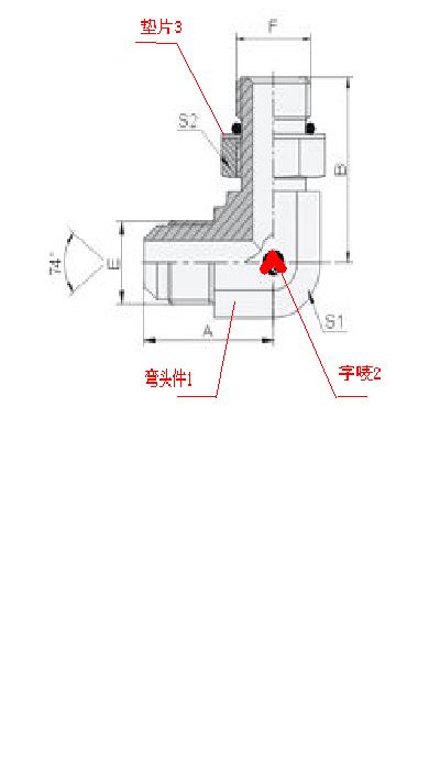

物品如图:是如何加工出来的呢?
6 U. ?  f  U% e( W" D9 a是一个装配体,由于未实际见过,难以想象如何加工出来;其典型尺寸A和B大体为20-120mm;
发表于 2008-9-5 15:04:13 | 显示全部楼层 来自: 中国北京
金属型铸造或红冲黄铜件
 楼主| 发表于 2008-9-6 03:45:25 | 显示全部楼层 来自: 中国广东中山
谢谢楼上的同仁,材料除了密封件外全部为黑色金属...
发表于 2008-9-6 08:27:51 | 显示全部楼层 来自: 中国浙江舟山
这种件除了黑色金属外还有,有色金属的,如太阳能等产品上,洁具上,生活有水具上等等上面大多为有色金属的,一般用压铸后再分别加工两端的螺纹,在专用工装上夹好车加工即可OK。
