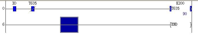

三菱PLC时间继电器上问题,运行时有一时间继电器T635设值为200,程序为接通状态计从0时到200,又从0开始计时到200。不明怎么道理!

楼主最好附上梯图
% }& o! ]  }6 c8 u' G" ~' |3 s举个简单的例子,如果T635线圈得电,且相应的行中串接有T635的常闭点,就会有这种情况,相当于断电复位!
