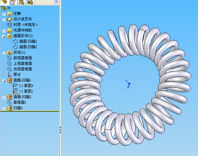

发表于 2008-9-4 11:16:10 | 显示全部楼层 来自: 中国江苏南京
楼主,给你一个SW2007的源文件
th.rar
176.59 KB, 下载次数: 48

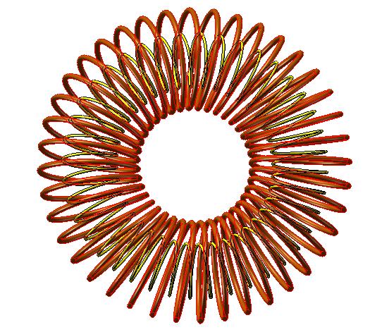

发表于 2008-9-4 11:21:16 | 显示全部楼层 来自: 中国河北唐山
彼此交流吧。。。。。。
原帖由 asalixiang 于 2008-9-4 10:53 发表 http://www.3dportal.cn/discuz/images/common/back.gif
/ P/ L. x' m- F- \谁能教我怎么画圆形封闭弹簧~~~论坛上有的~可是我是07版的~打不开
4 h* g5 M* H3 N1 W  H) z6 j) j' _" I% W! D9 q8 J# T1 ^
与楼上的差不多。。。。。。。。。。。。。
8 M; x' [9 e6 l1 Q
6 j: j! c* P5 ]7 {& A* ~8 @[ 本帖最后由 zhaowenzhu 于 2008-9-4 11:28 编辑 ]
扫描.part1.rar
1.86 MB, 下载次数: 41
扫描.part2.rar
1.86 MB, 下载次数: 41
扫描.part3.rar
389.09 KB, 下载次数: 46

制作一个圆环曲面,以螺旋线分割之,以组合曲线功能提取分割线,再以圆环的轴心线做圆周均布,定义截面草图,扫描之即得
