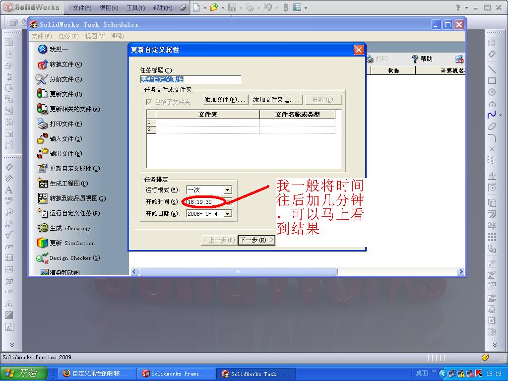

相信很多朋友都遇到过用空白模板做了零件,出工程图时却需要自定义属性,以建立关联.1 D5 s( e- O$ Y& A# M1 y7 |2 S# l# O
task scheduler我试了几遍,却不行.请高手指点* v  Q9 t! W1 g! i7 ?$ l- Z3 N. l$ G

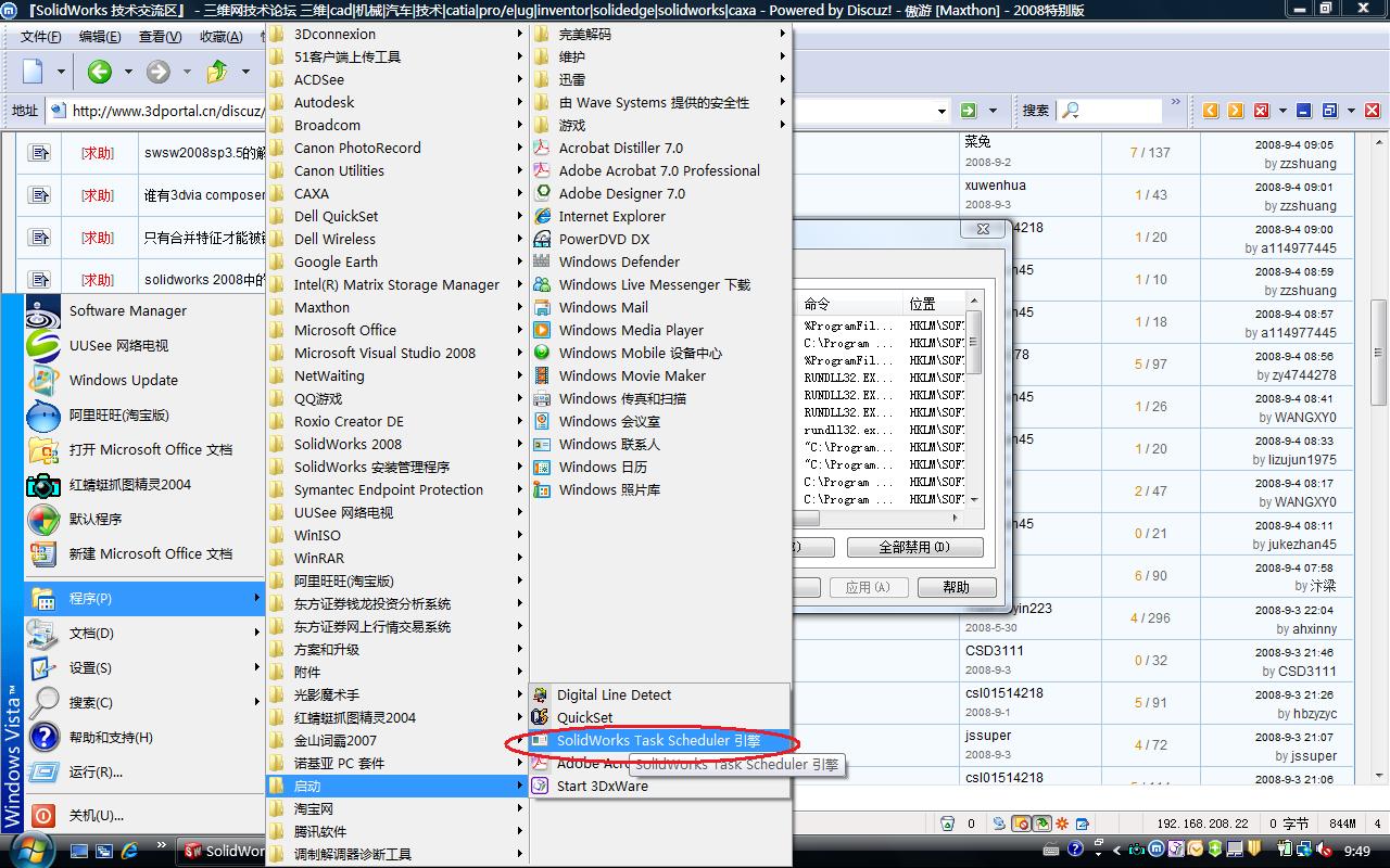

设置是比较简单的,基本上是傻瓜式的操作& S$ ~  _1 b" R/ U" p
关键是你启动菜单里有无开机自动启动任务引擎?
- X# v5 M% ]& ^7 Z% ?- {3 W2 n有的人喜欢开机少开些程序,加快启动速度! c7 j, l+ w3 O) R2 w% K
任务引擎开启才能在安排的时间启动任务.6 q# m* ^5 O; @8 }# Z1 \$ I
如果你不幸把它去掉了,请在开机启动菜单中添加它,就可以了.
 楼主| 发表于 2008-9-4 18:24:06 | 显示全部楼层 来自: 中国湖南长沙
原帖由 wysir 于 2008-9-4 09:53 发表 http://www.3dportal.cn/discuz/images/common/back.gif
7 u; T+ i, q: S- }' C设置是比较简单的,基本上是傻瓜式的操作
6 H5 @  Y4 p+ Q关键是你启动菜单里有无开机自动启动任务引擎?& u; k1 I' m3 |' o- O& Y3 z% A
有的人喜欢开机少开些程序,加快启动速度' c* n5 Z( L3 W! v
任务引擎开启才能在安排的时间启动任务.) \5 t  c2 O  Z5 {) H7 f
如果你不幸把它去掉了,请在开机启动菜单中 ...
, F0 H/ `4 e. l) t: R: l) I
