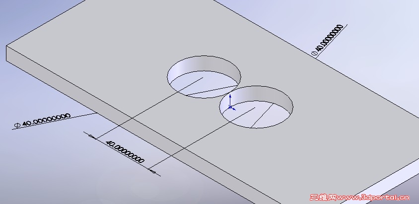

发表于 2011-4-15 23:16:36 | 显示全部楼层 来自: 中国浙江湖州
软件规则?SW不能生成零厚度实体?5 B) I+ q$ q1 q$ e8 ?, k
下面这个零件并没有采用0.000001那种办法,产生零厚度实体,是要有技巧的,先说明,这个零件的画法不是我想出来的,在很多论坛都有

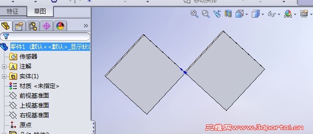

发表于 2011-4-16 08:37:56 | 显示全部楼层 来自: 中国江苏泰州
根本就不需要任何技巧,能画出来是软件的倒退
) v: T& t1 O1 N2 L5 |0 X 22.gif
发表于 2011-4-16 10:05:12 | 显示全部楼层 来自: 中国浙江湖州
LS你没看到你画出来的是两个实体么?呵呵
发表于 2011-4-16 10:48:59 | 显示全部楼层 来自: 中国江苏泰州
当然是多实体
发表于 2011-4-16 10:59:41 | 显示全部楼层 来自: 中国浙江湖州
多实体还讲什么零厚度
发表于 2011-4-16 12:26:08 | 显示全部楼层 来自: 中国江苏泰州
多实体才正确
