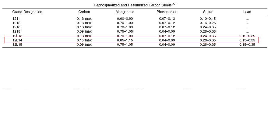

请教Y15Pb与12L14有哪此区别..

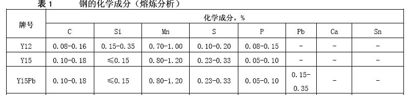

Y15Pb如附图所示,成份相差不太大,主要是碳含量的范围比较大。

12L14、Y15Pb易切削钢 化学成分
; Y9 \- N$ l. [/ g: A
5 X# ]$ d+ @' t! O& S 12L14
; p* i& U. D( x  出厂成分/ W' S7 g) `$ h/ {$ h. c7 }8 A5 G
C ≤0.15" U( ~" |1 \8 W; c+ {; K3 o
  Si≤0.15! v3 o( c" c# M/ ?7 {2 S: R
  Mn:0.85~1.15; h9 x# ~7 X0 k- N4 H
   Pb:0.15~0.35
0 L4 \8 I! F: K  S:0.26~0.33
  o2 V; N2 o0 w5 p" v  P:0.04~0.09( T6 Z( f& O! {8 Y
  2 k4 N0 Q* ]! z! T8 R; I! @
5 i( N& {; X: o& d- y  5 _, h' k* @* k- ~4 l$ F
Y15Pb
7 D: }9 y/ `4 ]9 U  出厂成分% {9 X+ q; J2 Q8 w, \
C:0.10~0.18
' e2 i. X! R* r  Z' l1 Q  Si≤0.15
; o" Q: H' O6 t. @3 X7 [ Mn: 0.80~1.20
- a  n3 E4 Q% J7 a8 S" r   Pb:0.15~0.354 J; I/ |6 E5 s+ b* p5 `9 d
  S:0.23~0.336 P0 s% r" e2 O+ e* u
  P:0.05~0.10

易切钢结构钢-----Y15pb(12L14) % V! o7 h( _# U4 b$ ?
产品简介:Y15pb(GB/T 8731--1988) ω/%
) h2 T7 U; _" R  {2 `  M: Q8 s5 t化学成分:
, w' f/ b$ T: c, ?钢 号
( i" W' I$ K+ r# } C
7 I* y" @$ K6 q9 ~' I Si 8 g: K* D; Q+ H8 r/ {/ K% D# N: s* i
Mn   n8 b' f, ^6 Y6 O5 @  w& D
Ti# z: E7 A3 p1 q. U: \* Q: m
Cr
, c8 A7 U) k5 k+ Y! ~. I P
; a$ e' d3 W% C+ `1 L, |' a) j S 6 f( J' w" g9 }% _0 P% {1 c% c
pb / B* H, i8 \0 R( @  E) v- b
; a, u8 _  H8 J9 q% zY15pb
- r! Y9 K2 z) ~" y, O 0.10-0.18
0 f( K5 J# S0 J' F  E- I! M: N. l ≤0.15
& M+ ^4 i$ D  a7 D$ S2 I* E1 @ 0.80-1.20
+ q2 V- g, X+ z, R2 g/ @( S' A & p% i0 i6 D7 ]; a- t
9 j" |, v, X/ {, N* O$ s
0.05-0.10
! F- p9 k" p' B. F6 n8 E6 p# i 0.23-0.33+ f5 X( X- b* \' n5 x
0.15-0.35, U. \  W0 {# e; `3 K6 P$ N/ h; D
2 S5 P1 K; |# h" w, z0 X4 ^) F2 C! ~
0 M8 H/ N* L+ h6 @: A1 V
( F" K. }( \- \8 k0 D0 {  性能及应用:
& A- P1 G9 i! n$ y
( o& d, k$ j0 d8 y特性与Y15相似,但可以加工性较之更好。
5 ^5 N* T3 r: S6 D5 W% c1 _6 H8 J/ Y4 ^$ W& X, y/ X( B, U, K2 g/ G
用途:, e6 h) G$ [( ]& W4 Q
5 f& P3 [! J9 n! D! C8 H" D' D制造不重要的标准件。
发表于 2008-9-4 19:44:00 | 显示全部楼层 来自: 中国江苏苏州
成分相差不大,两种材料可以通用
