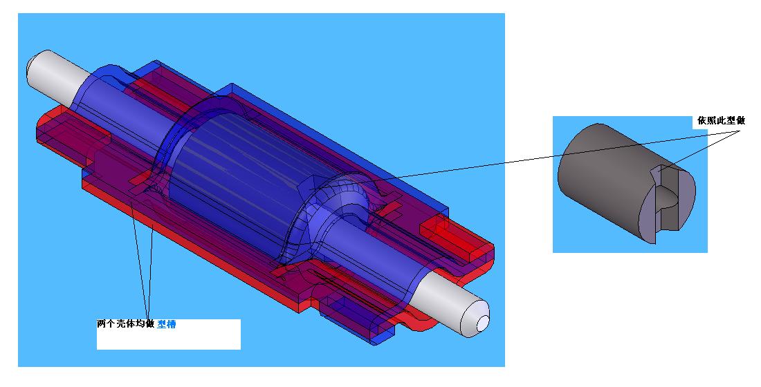

这是我做的一个零件,其中此外壳要依照内部的一个小件做一个定型用的小凹槽,不知道应该怎么做出来,请各位高手给支个招,多谢!!

你的圖不是很清楚
# k# X  n6 S5 i' w5 L# }再傳些更清楚的圖吧

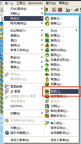

在装配体中选中要编辑的零件让它处于编辑状态,选择下图中的型腔命令可以达到要求
