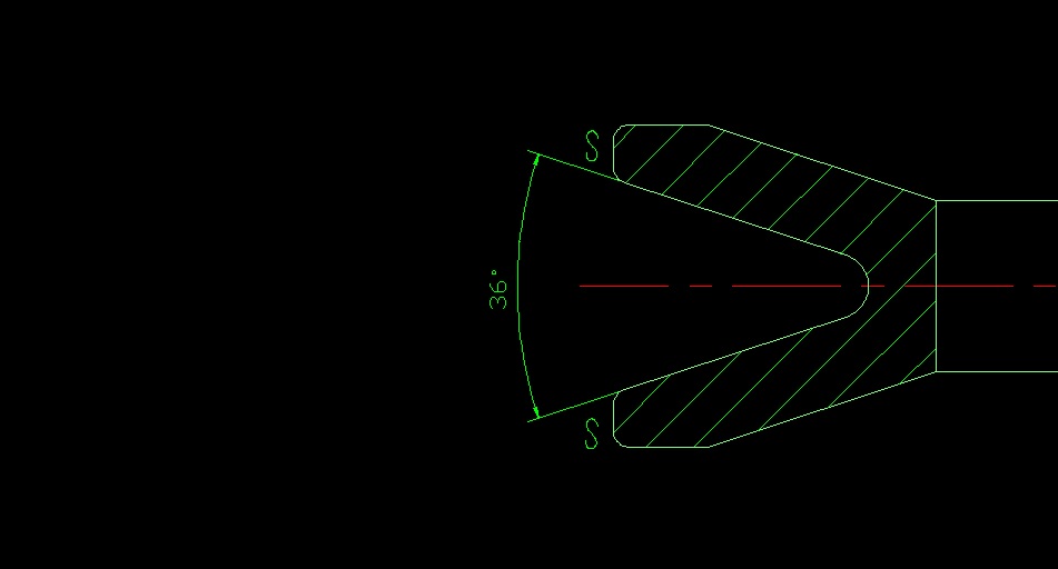

在些老图纸上有个这样的符号,像S,什么意思呢,赐教谢谢!

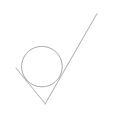

应该是非加工面的意思,S还有抛光的意思!

发表于 2008-9-3 12:47:05 | 显示全部楼层 来自: 中国上海
非加工面,楼主是老的表示方法,3楼是新的表示方法

发表于 2008-9-3 12:54:28 | 显示全部楼层 来自: 中国北京
老图纸中的非加工表面符号,是个倒S,和一花三,两花六同时代的( j; g* _" z! u! ]

发表于 2008-9-3 13:37:38 | 显示全部楼层 来自: 中国辽宁沈阳
非加工表面,横卧着的S

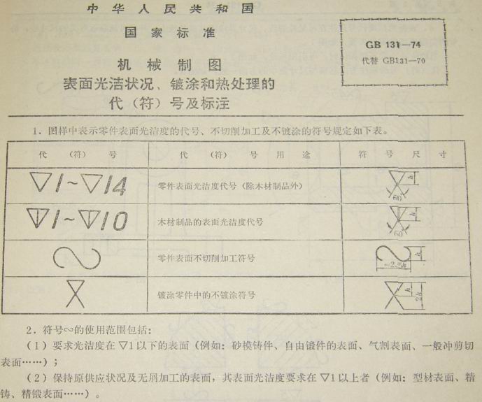

发表于 2008-9-3 17:14:10 | 显示全部楼层 来自: 中国山西太原
在表面光洁度的74标准中,不加工或者说毛面的符号不是楼主画的那样,不是倒“S”,而是把这个倒S镜像一下得到的结果,像“~”把两端再弯曲一些,这才是当时的不加工符号。知道这些老标准不是没用的,一些较老的企业有些档案图纸平时还是要参考的,如果不知道就会看不懂。

发表于 2008-9-3 17:24:43 | 显示全部楼层 来自: 中国甘肃兰州
“~” 不加工符号,新标准就是三楼贴的那个

发表于 2008-9-3 20:07:15 | 显示全部楼层 来自: 中国福建泉州
“S”指的应该是某一端面或某一曲面的代号;并不一定特指非加工表面或所谓的抛光面。

发表于 2008-9-3 22:01:16 | 显示全部楼层 来自: 中国江苏常州
S样的符号表示需要打磨

发表于 2008-9-3 22:13:49 | 显示全部楼层 来自: 中国江西九江
应该是∽,此符号一般用在冲压件、锻件、或铸件,意思是毛坯出来后不作机加工,粗糙度小于等于25。

发表于 2008-9-4 09:08:02 | 显示全部楼层 来自: 中国山西太原
这个符号不是∽,应该是~。还是看一下74标准吧。

发表于 2008-9-4 11:12:13 | 显示全部楼层 来自: 中国四川成都
老图纸上出现老的加工符号是很正常的事,如果在上面出现新符号那就特别奇怪了。GB131-74中已非常明确的标出其符号所表达的含义。

发表于 2008-11-18 11:31:20 | 显示全部楼层 来自: 中国江西宜春
不加工符号,倒s型符号画法有规定
不加工符号,倒s型符号画法有规定,老的机械工程图上常在图右上角标上:其余s(倒s)
