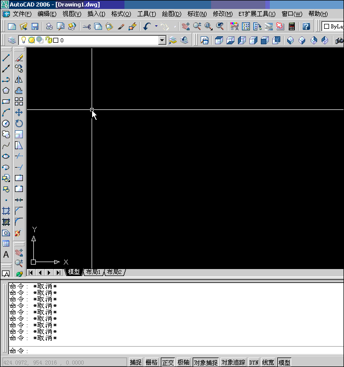

有没有什么方法, 一次性将多条直线变为多段线???
发表于 2008-9-3 09:58:20 | 显示全部楼层 来自: 中国广东广州
请看下面:
唐昕晨 + 5 应助
发表于 2008-9-3 20:41:53 | 显示全部楼层 来自: 中国浙江宁波
命令:PEDIT,选一条直线,输入选项选J,选择多条直线,就行了!
