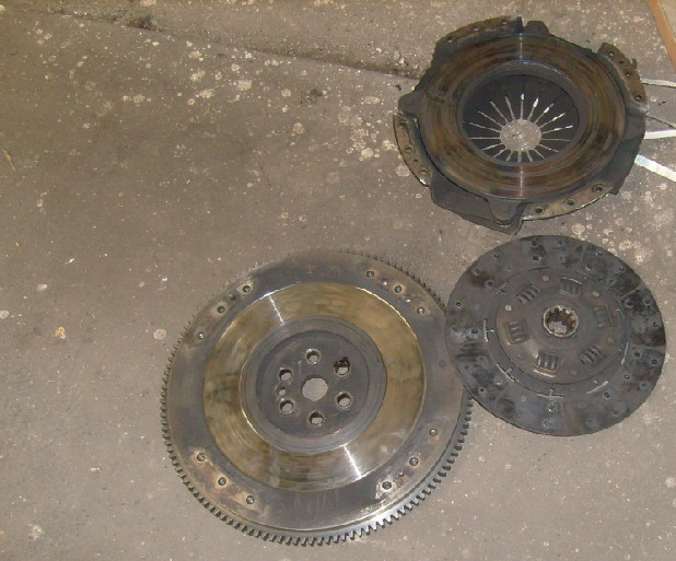

图片中的三个东东怎么啦????????
发表于 2008-9-2 18:14:19 | 显示全部楼层 来自: LAN
感觉像离合器,摩擦片之类,是不是磨损太大了?

正解,离合器外壳及离合片,这种情况一般是换离合片,如果磨损严重的话,外壳内接触面找平、换加厚离合片,嘿嘿,再严重的话,只有换总成了。
) O& J* ]( _; f# k0 h( ~ 个人看法,仅供参考。
