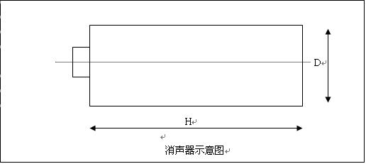

消声器出口流速计算问题: , a# L( `' G+ Z+ g+ e. [/ t
    消音器出口气流速度(m3/s:
' b/ e8 ?. X, N* {' U2 p8 gV1=
相对大气压力的气体总体积÷消声器圆柱表面积(不算开孔率)={ V×P÷(T×60)×3600 } ÷(3.14×D×H××10-6) 这样的计算过程是对的吗?得出来的结果是不是可以当成一个参考值?谢谢了.
8 w' r1 d4 {/ e/ c) M消声器示意图,如下图:
" f0 }4 c& h- n. I) C6 ^. \. t( L
5 l1 b* e' M% x. g2 M
技术参数
排放前
排放后
储放空间
储罐
大气
气体特性
轻微腐蚀(含HAC)
体积 (M&sup3 V
13
大气
绝对压力(Mpa) P
1.1
0.1
温度 ℃
40
排放时间 (m) T
2.5
1 G/ s0 U0 y: K. l3 s
2 B" n3 T: U9 \- v4 X- V7 H: }[ 本帖最后由 zzpxp 于 2009-9-24 08:11 编辑 ]

消音器出口气流速度(m/s),气流速度应该是气体流量(工况状态)除以出口的截面积,单位是m / s(不是m^3/s),因为气流并不走圆柱面。此速度一般小于 12 m /s 才会有较好的消音效果。

流速可以根据你的流量和管道截面积算出来啊
