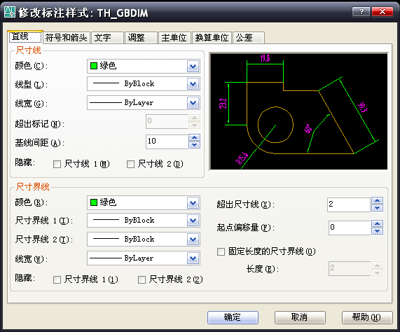

此图中控制尺寸线线宽和尺寸界线线宽的系统变量名称为什么?

尺寸线线宽“DIMLWD”
$ u+ L, N  R$ J/ o$ [# U尺寸界线线宽“DIMLWE”
9 ]- \) o6 `1 d* i( L枚举变量
( O- s! d! O% N; |4 J9 f9 n-3为 默认值(LWDEFAULT )1 Q# i8 K) j, o* l" I8 y/ M$ \- c
-2为“ BYBLOCK”
: J6 z7 q  z1 m, `-1为“ BYLAYER”
( t/ u2 L) \, z7 D整数代表百分之一毫米
