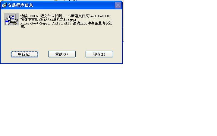

在安装cad2007时出现 错误1308。源文件未找到——如附件所示。点击“忽略”可继续安装,使用中未发现有功能不能用的,但就不知是什么原因。

我的2007也跟你的一样的问题.DFST.DLL是病毒,按下面说的操作就没问题了:
; _8 o) n$ f! F- J/ k; G# S3 Y" r6 x
现在网上流行的AutoCAD2007简体中文版的Rar安装文件中基本上都被绑上了一个叫做Adware的广告病毒,(并且你的浏览器被时不时绑定为azm8.org这样一个主页。)这个广告病毒如果你上网上查的时候会发现它十分知名,它的Dll文件是dfst.dll。( D* F; k) o/ E8 v! r8 n7 t
6 e7 J) J) X$ f; p2 z- n    如果你安装了木马杀客或Anti spyware等木马专杀工具的话,基本上能搞定它。(Kaspersky5.0的查不出来这个东西,不过kaspersky6.0的版本已经能轻易地把它从解压后的安装程序中查到,只不过在检查刚下载的AutoCAD简体中文免安装压缩包的时候有些费劲,这方面它就没有Anti-spyware拿手了,若用AVG anti-spyware对压缩包进行扫描,用不多时就能把那个东西揪出来并生成这样的提示:
+ |3 ]# l3 q$ j# A6 F: B$ Y
9 `0 Z( z5 y2 [! l; Y“一个踪迹在以下位置被找到 :AutoCAD2007_chs.rar\AutoCAD2007简本中文版\ Bin\acadFeui\Program Files\Root\Support\dfst.dll -> Adware.Dm : 未进行操作.”
2 q% Q! Q/ c# n3 Q$ a
& F9 x. g" X/ B    解压后安默认处理方法删除就行了。
3 `8 E! ~, H" l: {8 L- P3 R' I) W  M2 }( S/ x+ ]
    所以,即使没有装杀毒软件的,或杀毒软件查不出来的,也可以到你下载的并且解压后的CAD文件中夹中去找AutoCAD2007简本中文版\ Bin\acadFeui\Program Files\Root\Support\dfst.dl。找到后手式删除就是了。
1 ^( J" n$ ~, u6 A; Q5 t, L1 u9 d; c+ g
    但是问题又出现了,因为AutoCAD2007简体中文版自动安装程序在安装的时候会自动寻找这个文件并安到你的电脑上,如果你已经把这个文件清理掉的时候,在安装时就会弹出这样的提示:
3 A5 n8 {  |- P% U; C
2 v: d$ K0 q" d  a& J: H   “错误1308。源文件未找到:×:\AutoCAD2007简体中文版\Bin\acadFeui\Program Files\Root\Support\dfst.dll。请确定文件存在并有权访问。”下面还有三个选项:“中断”“重试”“忽略”。
  m* F+ g, n( M4 l4 t0 Y" S+ a$ h% M: w  C! \7 U
    这可该怎么办?难道CAD2007就装不上了吗?没关系的,这里你只需选择忽略就行了。
/ o" |3 N: ]3 U- ^& S* v0 n
7 e+ @+ i: X& l3 i0 t+ f+ o    以上是我在用的过程中总结出来的经验,& H/ w+ z! J. D/ J- w+ _
. r# F+ ~9 J) j& r, k6 X$ i& c    但是对于我来说,更深刻的经验是:网上下东西,一定要小心,有很多本来很好但是很贵的东西就虽然在Crack后给大家提供了方便,但是毕竟天下免费的晚餐太少了,一些网站在给大家提供Crack的同时,也把一些做为宣传的垃圾绑了进去。更可恶的是,经过几次再加工,有的竟被植入病毒传到网上毒害善良的人们……
2 q, M5 d! x& _# \5 L! d) g0 z
7 a0 K2 d, E1 F    所以说一个很好的习惯就是下完一个东西不要争着用,先用杀毒软件扫一下文件再安装使用!(
