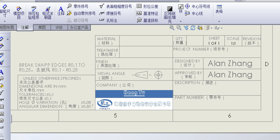

用我们公司的模板,什么都有,创建工程图同时就创建了三试图和立体图,保存后就会有材料、热处理、表面处理、比例、等信息(预先输入信息,在文件--属性--自定义中),中国视图标准,但是非国标图框。
; b9 T) R, m% e, Y' [# G4 Z6 v. y[localimg=346,300]1[/localimg] 2.png
