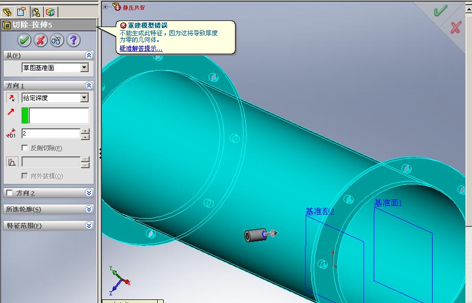

拉伸时,合并结果了,这种情况会造成零厚度实体,是什么意思?能否举个例子?
* U8 B& h. N7 n- m# _' p) J! D' |% H& v" Y' t8 L. j+ X/ e8 o' v
解决方法是在拉伸 PropertyManager 中,清除方向中的合并结果。把合并结果中前面的勾去掉,这样会生成多实体零件?
 楼主| 发表于 2008-9-1 20:44:14 | 显示全部楼层 来自: 中国北京
在圆形风管的圆形外边上打通孔,拉伸切除的深度为管壁厚度,为什么会形成零厚度实体?
发表于 2008-9-2 08:18:13 | 显示全部楼层 来自: 中国台湾
试试深度改成"至下一面"看看...我通常都是改这种方式就可以
发表于 2008-9-3 13:24:40 | 显示全部楼层 来自: 中国广东韶关
3种办法:6 Q& j; {% n: Z2 k' h4 \. n
1、修改给定深度;- C9 l/ }0 S2 j$ O4 |0 U* R. G* q
2、用这种方法打孔麻烦,用异形孔向导多好啊,快;$ {' V% D  E& ]8 g# J
3、3楼办法!
 楼主| 发表于 2008-9-3 20:47:09 | 显示全部楼层 来自: 中国北京
为什么修改"给定深度"为"成形到下一面"就可以了,拉伸切除尺寸正好啊,为什么会生成零厚度几何体?

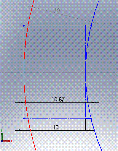

发表于 2008-9-3 21:06:55 | 显示全部楼层 来自: 中国广东韶关
看看这张图就明白了
发表于 2008-9-11 14:07:22 | 显示全部楼层 来自: 中国江苏苏州
樓上的圖倒是看明白了,這樣也應該是可以的呀,為什麽說不能產生零厚度的實體呢
