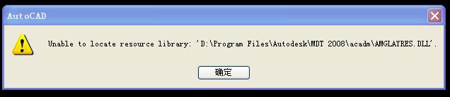

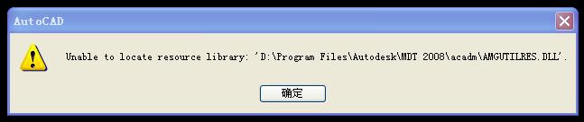

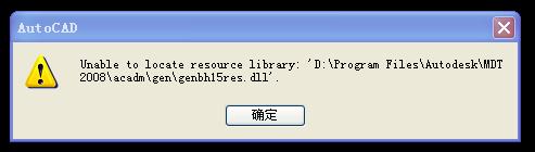

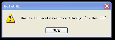

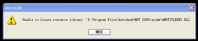

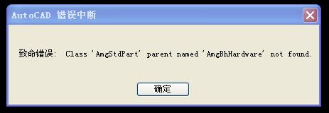

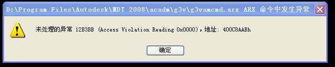

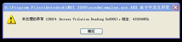

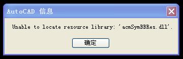

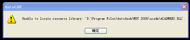

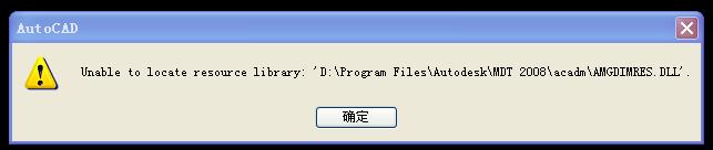

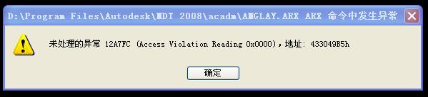

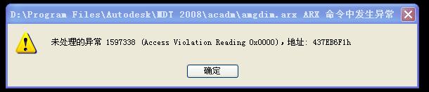

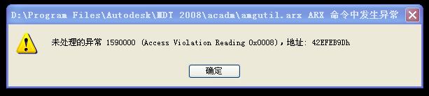

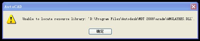

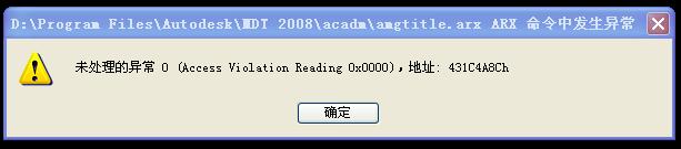

打开MDT2008就出现以下错误,导致程序关闭,安装过程没有出现过任何错误,请各位大虾帮忙解决,另外单独打开CAD2008就可以,小弟搞不清问题出在哪里?!7 {. v7 P/ k" X& z9 U! N5 L

一次性出现17次错误提示,?
# ~+ p- k; q" T; p3 ]# J$ G看来你重新装下软件看,注意,把软件卸载后,要把之前安装时产生的一些相关信息都删除掉,比如删除此目录下的相关文件C:\Documents and Settings\Administrator\Application Data\Autodesk\里面的MDT文件夹1 n7 j2 E! R# q4 z( d
5 `* ~% Q5 f  |1 K. S, w7 D
C:\Documents and Settings\Administrator\Local Settings\Application Data\Autodesk\里面的MDT文件夹  b! o7 @9 f' H4 q

谢谢楼上的指点,问题我解决啦,在安装过程错误所提到的DLL文件,安装到其他地方去了,我找出来复制过去就OK啦
