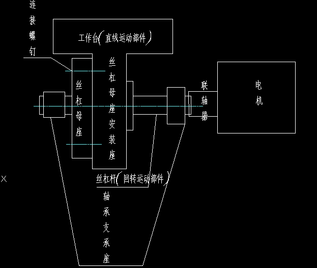

请教大家,小弟现在正在做一个东西,伺服马达带动丝杠转动,然后由于丝杠的回转带动一个与丝杠连接的工作台上下移动,由于我是新手,有几点不名,请教大家:7 x! m( a  o& V8 u7 ~+ H+ M' V
1:丝杠和伺服马达如何连接, l& a) W# ^) j  @( e, N
2:按照要求,应该是丝杠转动但不移动,而螺母移动但不转动,这样的话工作台和螺母怎么连接,可否做成一体?

电机,联轴器,丝杠: q0 x& X+ B% I
电机,带轮,同步齿形带,带轮,丝杠& v, N) g, Z$ b( h9 x0 Y
电机,齿轮,丝杠。
* |' G1 T& r  `% P, Y至于第二点我没明白,丝杠杆本来就是转动的,丝杠母本来就是移动的,圆周运动转化为直线运动。 如果是丝杠母做固定,那么点击可以直接驱动丝杠杆也可移动,不过电机是要跟随丝杠杆一起运动的,也就是他们两个之间无相对运动,更确切地说需要安装尺寸足够保证电机能上下运动,切,电机的反馈线和动力缆走线方式需要衡量好,那样省的磨损到电线,反馈蓝如果破了再去购买是非常贵的。% g3 E3 G) w3 n; s
  Y( E; t; N$ K  A0 P

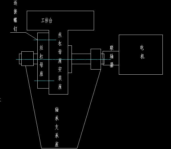

工作台可以于丝杠母座用螺钉连接,或者,丝杠两端固定在移动部件上,丝杠母固定在另一个零件上。6 r$ H: X4 R- G& I3 m+ |
) \2 n% a( {/ a2 n0 {8 s& V
按照运动的要求,运动部件的转动惯量越小越好,同事运动部件的质量在满足条件下重量越小越好。1 g" O& z3 K, O, _- Y/ [6 {2 ^# n% h' e
6 K+ Q4 |& o* \. F3 W+ w0 Q[ 本帖最后由 userkypdy 于 2008-9-1 17:46 编辑 ]

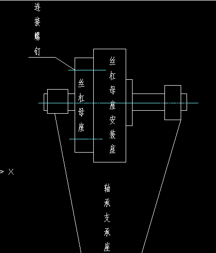

谢谢你 啊 。还 有 个 问题 ,就是我做的这个东西是竖直的,那丝杠母需要不需要有其他的装置保证它不会因为重力而掉下来?而且,如果丝杠母只移动不转动的 话是不是 还要有导向机构?
发表于 2008-9-1 20:39:46 | 显示全部楼层 来自: 中国北京
导向就不用了,因为丝杠母座和丝杠之间是有配合的,在满足快速移动的情况下,选择导程小一点的,但是存在的发热量大,大导程的好一些,但是容易出现断电溜车的现象比小导程的严重。所以垂直方向的需要考虑电机有抱闸功能的为好。4 e/ v1 ]) I, e5 l0 C
# ?: c, U8 {. A; K& P+ R# k6 |
丝杠就是把电机的旋转运动传递到丝杠上,丝杠也是圆周运动,利用导程推动丝杠母座做来回的往复的直线运动。如果要考虑反向误差的话,需要选择丝杠的死区误差要小于反向误差的1/3数值就可以了。另外,如果定位精度有需要的话,就需要计算一下丝杠的级数是否符合需要了。另外一定要所有的移动部件的转动惯量的要小于电机的转动惯量,伺服电机的话一般是小于电机的1/3转动惯量就行。另外看运动部件的总的需要加速和减速的所需要的扭矩是否小于电机的峰值扭矩,如果是非常频繁的加减速,那么选择一个电机的额定扭矩=所有运动部件的加减速的扭矩就好。因为如果频繁的加减速的话,可能运行时间超过了电机的峰值运行时间(峰值运行时间为30分钟)。其次看一下如果让运动部件参加加工的话,他所需的扭矩是多大。如果加工的最大范围的所需受力,得出需要的功率,那么就需要确定电机的额定功率了。# H+ H+ V$ v. Q3 r
