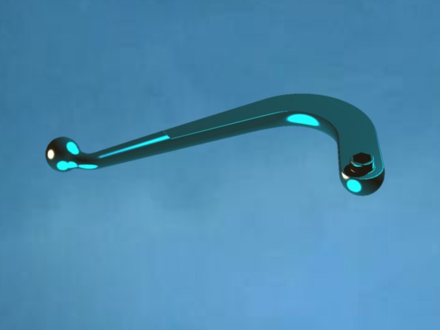

在三维练习区看到一个曲柄,想练习下....
* x2 _  n- I) J+ O' d0 G# H# ^2 a7 ^7 ehttp://www.3dportal.cn/discuz/viewthread.php?tid=550667&extra=page%3D18 _" a: Z  c& ], ]9 H
+ O& ~( j3 B6 `1 x3 g) b4 }
发现图纸内容少了很多东西 0 u! v9 v7 h2 l. K, t+ U
http://www.3dportal.cn/discuz/attachments/month_0808/20080820_c2c1560ef0923a4f3b03ErlArqDWrmgb.jpg4 D0 Y) v( e$ x- U4 X
但是看了帖子里面很多人都做出来了,自己模仿着画了一下9 [8 p' u9 B; x
& Y( X6 U  D3 H! n9 T2 e: O- F
突然觉得通过自己做导向曲线不符合模型的走向规律,放样出来的图形很不准确
9 G& ]  T! ~8 g4 K9 [+ s9 X
1 x( ?9 P3 V/ R4 |而且放样的时候最多选择四条曲线,多了就放不出来..(不知道各位有没有这样的情况,反正我最多选择四条曲线)
: {7 L$ J- E8 ~" G1 E- [- q& t5 `- R1 V* U$ C6 t9 c& _
怎样才能准确做出这样的模型呢?1 [" K+ J0 B" \2 ?  v7 N* U
( X8 T2 R3 S# g2 y- D8 {) R
