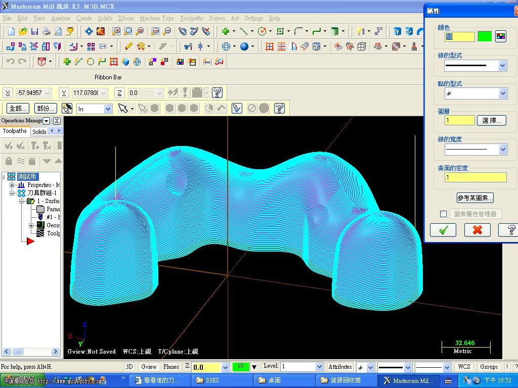

发表于 2008-9-1 13:35:11 | 显示全部楼层 |阅读模式 来自: 中国江苏苏州
我设置的都出不了顶面的螺旋。还有角落有多次提刀,但是其他论坛的几个图片在下面,不知道是怎样设置的
8 i( V6 R8 P- a; ~4 p  x+ s请高手赐教
B.rar
607.84 KB, 下载次数: 61
 楼主| 发表于 2008-9-2 13:15:00 | 显示全部楼层 来自: 中国江苏苏州
:o 都没有人谈谈想法啊! f; S/ V3 {" d$ c  q
我认为是利用那曲线来补正,中间修改尖角
* e( J2 {3 G$ @0 x/ ^可以到达预期的部分效果了,但是边缘有少许提刀+ }& v! m) D. s) x9 |* I
有人说设置间隙,过大,那加工就不实际了" l4 @' V7 R4 a# D
我对上面图的实际加工性有点怀疑- m0 L8 a; w$ U, C0 h+ z% l
我设计5套方案,都有少许提刀,它的就2个
9 O+ R. ]- f% T, g& `0 M' a+ j不知道是不是手动修改的。我反正不相信MC里可以直接调整出这样的
: d$ K! d) F# e如果是手动的我也能够调试出
5 @& ~8 i9 n; z4 N
2 i, M  P1 w( f3 J这个图以前好像是UG上看到哪个论坛的版大的深度探讨题目$ J- q) x0 Q* I# [% O
) t: F$ y4 D; V) C2 h  s+ ~" |2 x
好像是用点云配合螺旋来完成的, N0 _- C" q, r6 G; o8 ?3 r+ D$ V0 i
MC我有用的,没有那效果哦,除非是手动,吗啊要死几个人才联全吧,哈哈
  c8 ?1 B1 k0 `5 ~
9 x( V" h* Z" ^  r0 O请高手指教

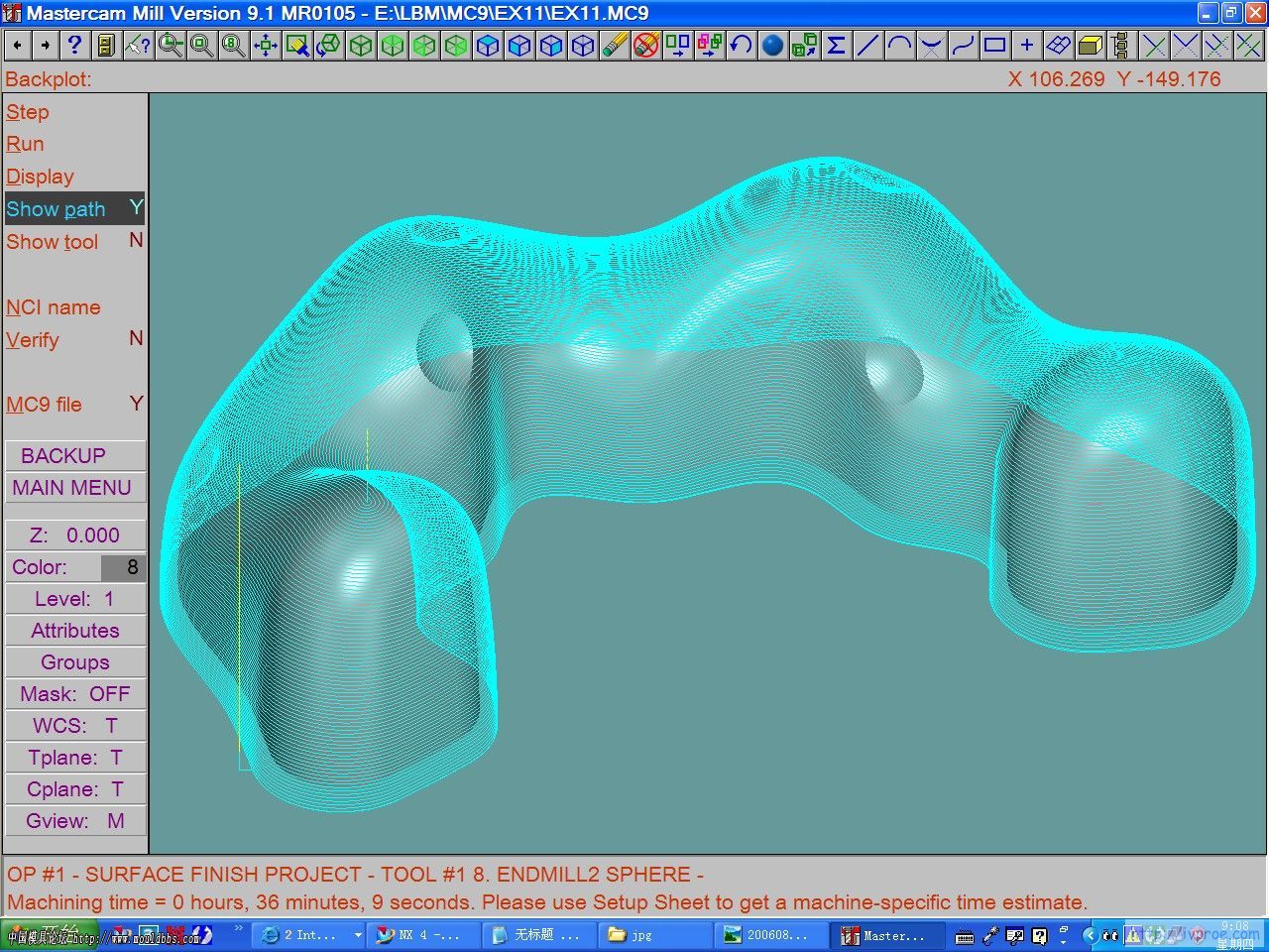

发表于 2008-9-3 09:15:17 | 显示全部楼层 来自: 中国江苏扬州
原帖由 0203cj 于 2008-9-2 13:15 发表 http://www.3dportal.cn/discuz/images/common/back.gif
' v6 X+ Y9 K0 O3 n7 k- s/ g! D我对上面图的实际加工性有点怀疑  S8 t- p, @0 D' m5 I( _2 _# q# [
我设计5套方案,都有少许提刀,它的就2个# t  @/ F  Z) [4 c! R
不知道是不是手动修改的。我反正不相信MC里可以直接调整出这样的- k9 E% Z, c/ P7 Z5 T
如果是手动的我也能够调试出& \- [4 }2 E# e% `0 i
......2 m! f+ [/ q2 C0 R5 P
好像是用点云配合螺旋来完成的
5 c; G* J5 L. r. DMC我有用的,没有那效果哦,除非是手动,吗啊要死几个人才联全吧,哈哈
& Z5 E. w& P7 n+ X* \用MC确实可以加工出理想的效果,不需要手动联全,一个人也死不了 :lol:
 楼主| 发表于 2008-9-4 22:17:55 | 显示全部楼层 来自: 中国江苏苏州
楼上的是投影加工吗?
) d; I; `/ w# z  E) B" Y不要说3D的环行啊& P( R7 a" a* A& q" |! ?
/ W9 d4 }9 ?# O& k$ a/ o# y请说明具体点可以吗?

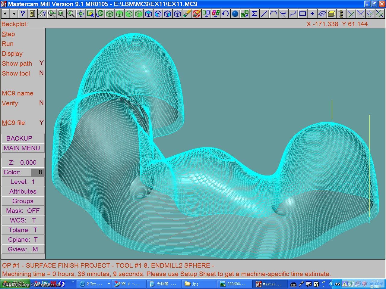

发表于 2008-9-5 09:26:34 | 显示全部楼层 来自: 中国江苏扬州
只有投影加工能达到这种效果,3D环行是不行的( D; k2 i' d$ q9 ?
关键是要一刀连续加工,刀刀见肉啊 :lol:

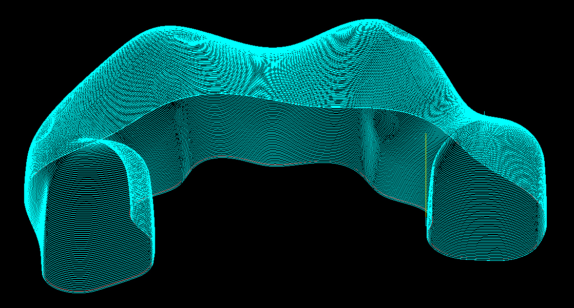

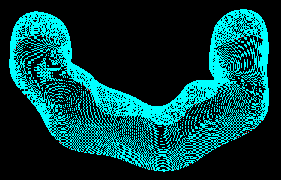

发表于 2008-9-5 11:03:24 | 显示全部楼层 来自: 中国江苏扬州
来一个3D环绕的
发表于 2008-9-5 11:06:26 | 显示全部楼层 来自: 中国江苏扬州
再来投影加工的,不怕不识货就怕货比货
 楼主| 发表于 2008-9-5 21:44:32 | 显示全部楼层 来自: 中国江苏苏州
mubaibyby
5 n: d, X" [. L- j8 h我知道你的那功能在9.1的可以实现了% D, c! }( V# [  q  _
,但是在X和X2和X3上好象看不到那个BLEND功能啊
7 O$ P. ~; O6 z+ c+ [9 H8 F) k$ {$ r' X- Q* P4 S5 ~
请问怎么样吊出来还是没有啊  I0 \+ d) J/ T( r
我没有9.1,好不容易才知道9.1有这个东西
1 ^% j# w  W# u- uX和X3的不知道CHOOKS哪个是有这个功能的啊. e% K& S/ C* C" |, [  V, E
你说下可以吗?直接安装的没有这个功能

 楼主| 发表于 2008-9-7 09:03:51 | 显示全部楼层 来自: 中国江苏苏州
我试验熔接了啊# {( E5 z9 ?, r  t5 o& u  e- ?
他的设置就出不了这个刀路啊* e7 z" o" N' _8 t
试验一次
" [. h% G0 C% c/ T% Z; y: z% v4 O6 o今天回去再用X3搞下9 u* v- A5 L1 u5 r0 L- Z
谢谢,
