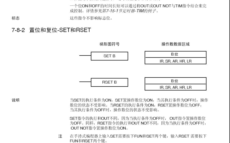

欧姆龙的复位指令是RESET还是RSET?昨天帮人改程序,以为是RESET结果总报错,我写RSET就没事了,我总记不住指令都是现用现查,欧姆龙的没怎么用过,请教各位。
发表于 2008-9-1 11:05:40 | 显示全部楼层 来自: 中国河北保定
是RSET
 楼主| 发表于 2008-9-1 12:00:28 | 显示全部楼层 来自: 中国上海
十分感谢扬子,记住了
发表于 2008-9-1 16:44:39 | 显示全部楼层 来自: 中国陕西咸阳
欧姆龙的复位指令是RSET
