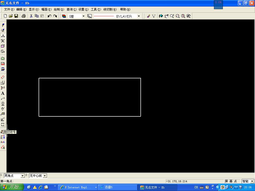

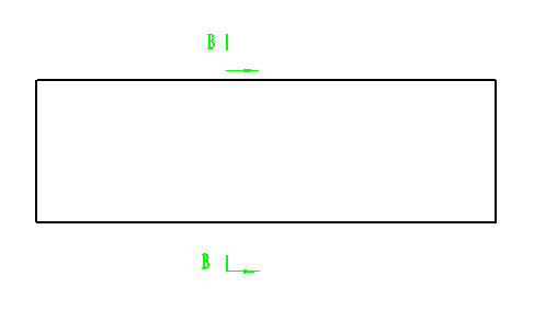

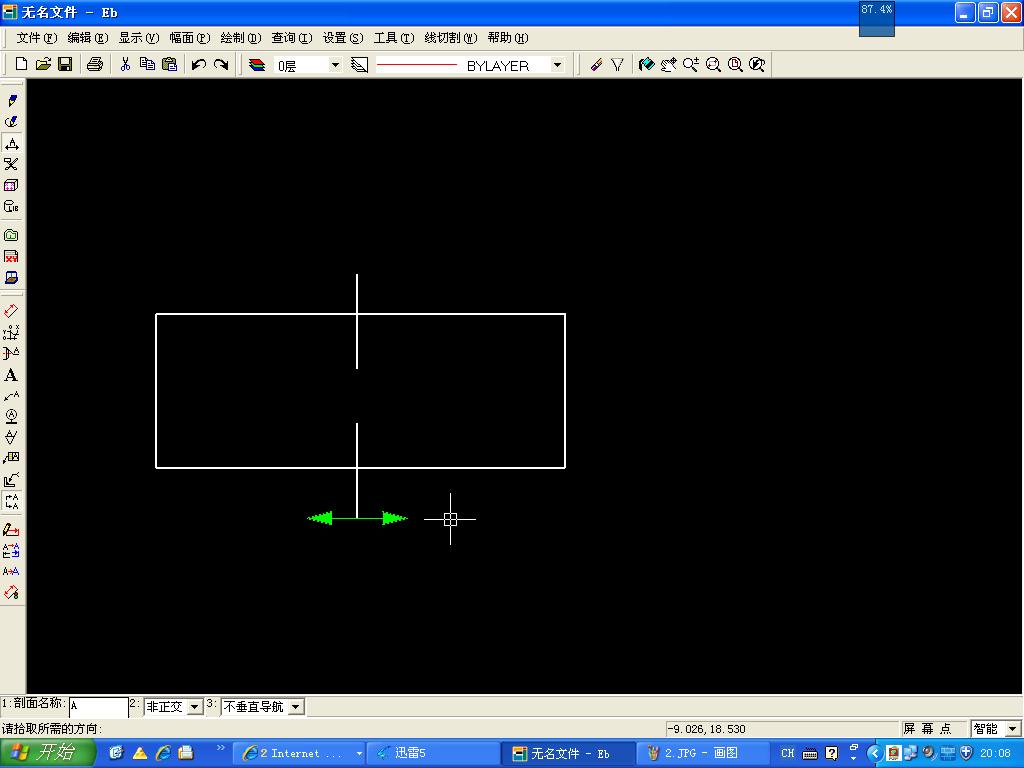

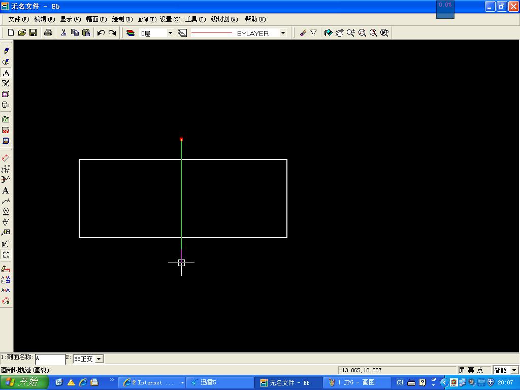

为什么上面的剖切线和下面的剖切线不一样,我经常出现这个问题,要怎么设置才能使上面的剖切线和下面的一样,谢谢了,各位高手请帮帮忙!!!

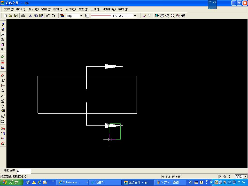

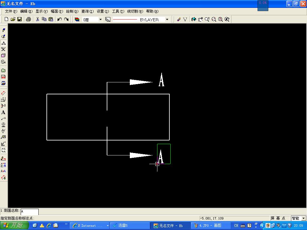

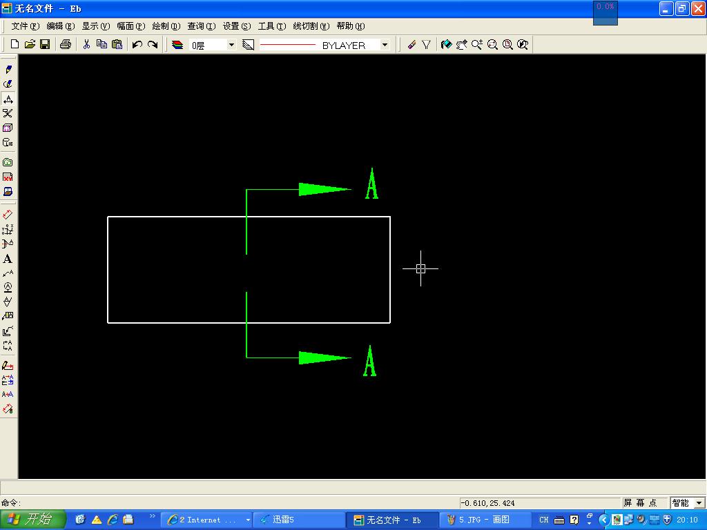

看看这样行不行!
可否这样。。。。。

 楼主| 发表于 2008-8-31 20:23:09 | 显示全部楼层 来自: 中国四川德阳

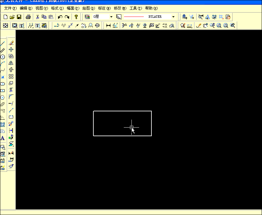

我想问你,你的第二幅图,在那个光标的地方怎么会有个垂子的符号???
 楼主| 发表于 2008-8-31 20:45:29 | 显示全部楼层 来自: 中国四川德阳
我试了试,有时可以,有时不行,特别是把剖切线画长了时,画出来的效果简直部敢恭维!!,不过还是谢谢你了!!还有那个高手可以彻底解决这个问题!!!!

楼主的剖切线上端离视图太近了,所以显示不出来。& N# ?& C- k3 ~0 k5 c& s) i5 E- ?
图层的问题

我是这样操作的,不知道操作上有没有错??请你们指点一下!!
