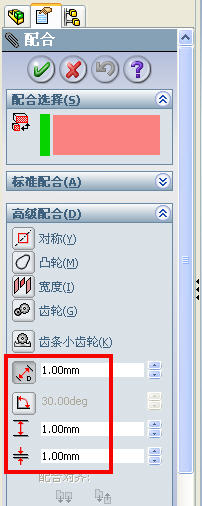

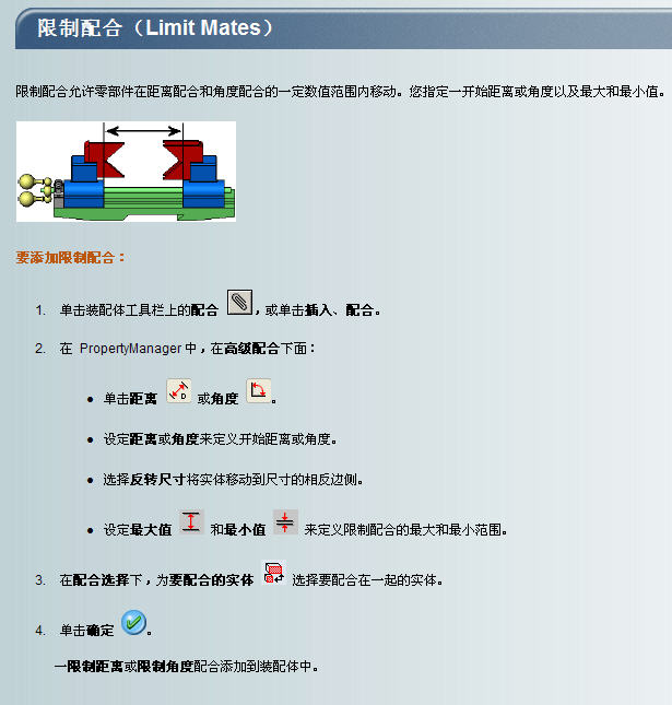

您好!请教一个滑块在轨道中运动,再配合中怎么限制他运动到两端不出去,谢谢
发表于 2008-8-31 15:19:34 | 显示全部楼层 来自: 中国广东中山
请选用装配体--配合--高级配合,可以设置两面最大和早小间距来约束在一个范围内。

 楼主| 发表于 2008-8-31 15:45:25 | 显示全部楼层 来自: 中国甘肃兰州
非常谢谢      已经搞定    哈啊哈
