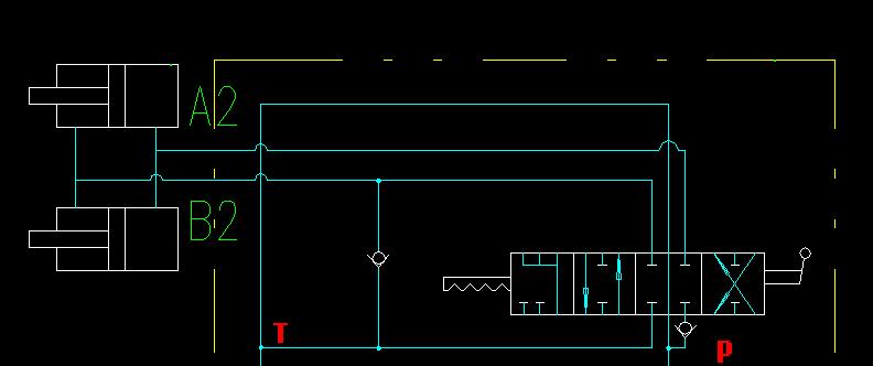

本人想设计一个油缸处在浮动的状态的系统,哪位有图纸上传,参考一下。

只要在油路上想办法就行,把油缸的两腔接通即可。可采用Y型机能阀或H型机能阀,这要看系统具体要求而定。

装载机上的动臂的那一联阀,就有浮动的位置。5 a9 @  A' }- b5 K2 k+ q3 L
    它共有4个位置,3个正常位置即左 中 右,就是在下降位置时阀芯在向前一个位置,即为浮动
# v+ H  G- m. T8 G( T% y4 U# N   浮动时,其实就是 P T A B空白涂谙嗤

最左边的一位就是浮动位置
" E5 J6 }' W2 p! b, g; {  ]3 p" Q+ G9 }油缸的大小腔同时和T口相联
# y" S+ x4 i1 w) J7 _6 r7 J* E# w
1 U9 t- V3 S- S% A) z! B 未命名.JPG * [- h( U7 y! r* |+ |; k0 s- ~- M' C. d
