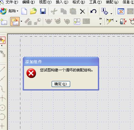

楼上那位高手,我按你的方法做了,先调整好3D空间视图的位置,然后保存,再进入制图模式下,接着就是按插入部件视图,选择刚刚保存的3D试图文件,马上就弹出如下对话框,请问怎么回事?

发表于 2008-8-31 12:35:44 | 显示全部楼层 来自: 中国上海
下午我把UG打开后告诉你
发表于 2008-8-31 13:22:54 | 显示全部楼层 来自: 中国上海
   输出--------2D EXCHANGE--------OUTPUT TO MODELING     \  OUTPUT AS DXF FILE9 @% c5 B+ `4 M6 Y, |& K: ?- A
就OK了

发表于 2008-9-1 17:14:44 | 显示全部楼层 来自: 中国广东东莞
好简单的呀!你会在制图里做成你想要的图的话,然后就文件,输出,2D转换,DWG就好了再用CAD打开刚转的图就好了
