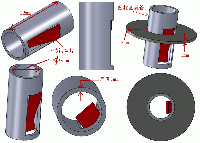

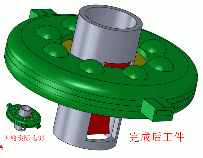

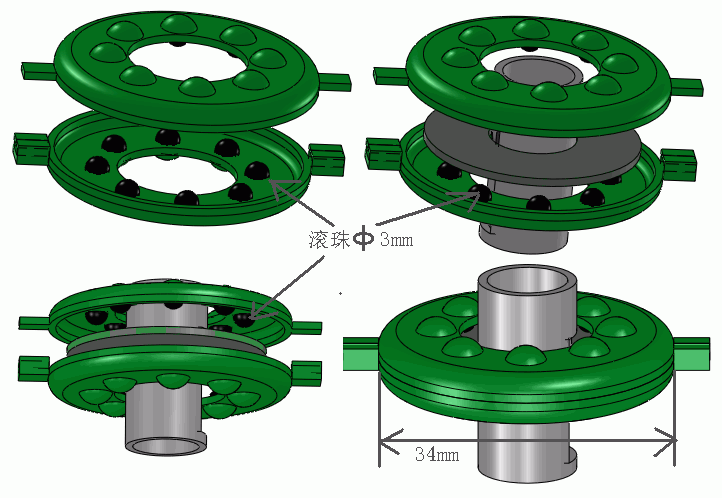

大家好!这是我设计的自动化设备中的一个部件,主要功能是消除偏差,它的工作过程是这样:1 r% t! `, V* h( s5 X
1、$ n9 k. P& Z  L, z, P! p
圆柱金属管中插入为直径(7.0—8.8mm)类圆柱形(不规则圆柱形)木质工件,要被不锈钢簧片卡紧。
" [3 m, [; |% K) B5 Q" d4 }  \2、
) U; ?! a6 c" i: r, d

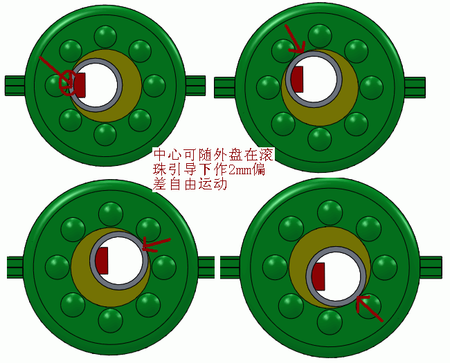

被卡紧的木质工件随金属管在滚珠导引下,能作圆形2mm偏差运动。
$ ^% d2 w7 W0 C; E& A3、. J+ K2 Y$ t% D
木质工件重量约160g,表面打光。1 P" o. m- Z, I  Z) P2 w
问题:
8 d3 M# A( E& c; [( ?+ K0 _9 I1、
" L* V) y6 L% F* b
实现上述要求是否有更好的结构,或更合理的结构改进方法。! d; w$ \8 A6 }4 e
2、
* k7 o9 t8 R$ R, b/ J/ _  [/ L7 f

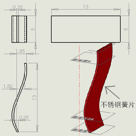

不锈钢簧片结构、焊接是否合理。# z' b. D5 j1 G* G# u
3、
3 J; i! H3 V; ]% R9 B/ r" Z
如按此方案加工部件,因为部件个体小,加工工艺是否难度大,大约价格。' M. y5 |/ A1 W4 d9 E7 i: D
4、. {+ p) a; R$ |- C7 s; s
如投入生产有批量。8 f9 X) @" L" n; K! w& M+ p' l3 x
7 p: a$ y! \* t$ y& |
谢谢!

发表于 2008-8-30 16:55:28 | 显示全部楼层 来自: 中国广东珠海
实际上就是一根木棒插在9mm的孔中,能在水平任意方向有2mm的位移。你的设计可以实现。
7 R' f  P: ?& k弹簧片最好加长引出至外圆焊接,这样焊接面大便于操作,可靠性高。2 |1 M7 O& h  f9 c. m7 v% j
弹簧片夹紧力你要求多大?可能的话利用圆管直接做出弹簧片。
userkypdy + 5 技术讨论
发表于 2008-8-30 19:02:16 | 显示全部楼层 来自: 中国吉林长春
能不能在1毫米凿几个凹坑甚至是环形的凹沟代替弹簧片
userkypdy + 5 技术讨论

 楼主| 发表于 2008-8-30 22:10:12 | 显示全部楼层 来自: 中国浙江丽水
原帖由 mixin 于 2008-8-30 16:55 发表 http://www.3dportal.cn/discuz/images/common/back.gif8 z" k# m3 M$ m: |$ c
. U1 J  u4 O9 u/ ]. Y, f弹簧片最好加长引出至外圆焊接,这样焊接面大便于操作,可靠性高。
, o$ Z6 |$ b$ t弹簧片夹紧力你要求多大?可能的话利用圆管直接做出弹簧片 ...
( b/ U( h0 }+ ]) V& `; P) I谢谢!木棒重量约160g,如能在圆管直接加工做出弹簧片那是最好了,就不知难度大不大。加长有理。
 楼主| 发表于 2008-8-30 22:16:32 | 显示全部楼层 来自: 中国浙江丽水
原帖由 unimont 于 2008-8-30 19:02 发表 http://www.3dportal.cn/discuz/images/common/back.gif
. C) D- C' n* w能不能在1毫米凿几个凹坑甚至是环形的凹沟代替弹簧片
* M) p+ q+ W; p3 u- S' {
谢谢!木棒直径有偏差一般在7.0--8.8mm之间,用环形的凹沟不知效果怎样,大家可以谈谈,如果可以那就简化了结构,不要焊簧片了。
