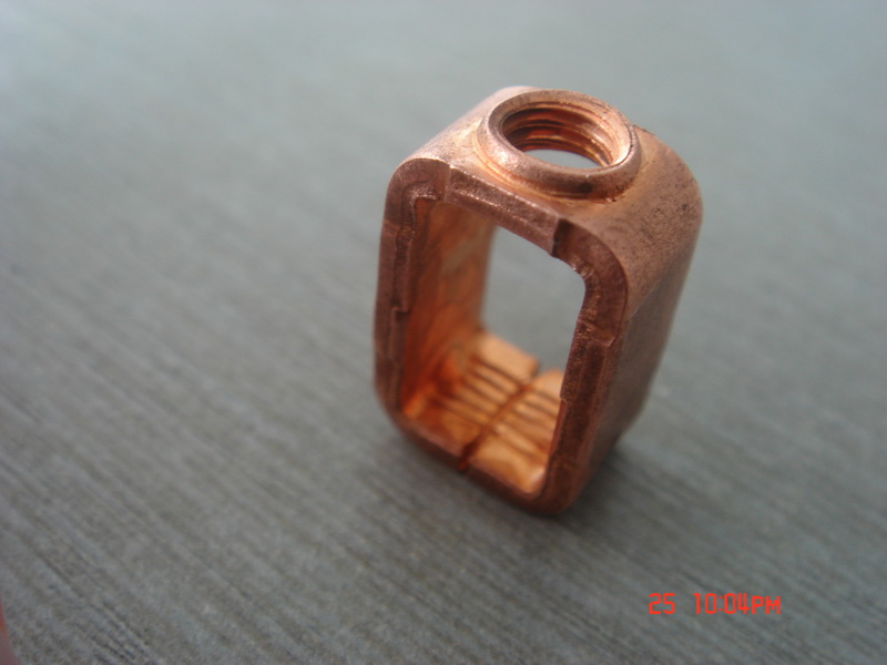

帮忙看看这个活得模具及加工工艺

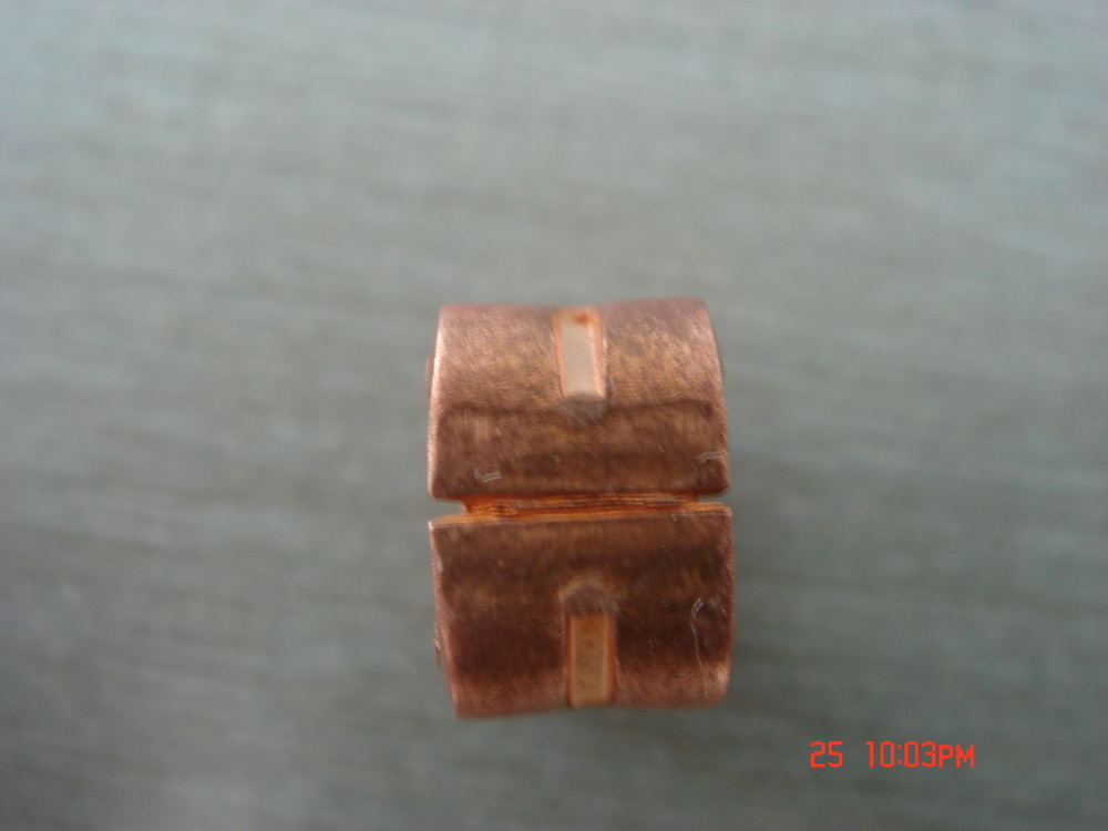

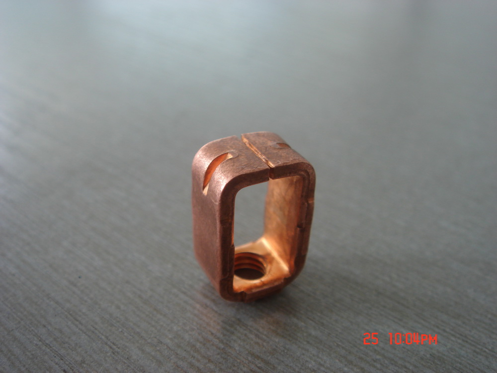

这个产品从设计上可能不太可靠,只是成型的话就要好成型多了
 楼主| 发表于 2008-9-12 07:59:38 | 显示全部楼层 来自: 中国天津
这个零件是深冲冷板镀铜的,现在一直找不到焊接方法(接缝处),谁能帮忙看看,先谢了

http://www.3dportal.cn/discuz/images/smilies/default/smile.gif这个零件加工工艺1.落料冲孔-压印翻孔-弯曲1-弯曲2.攻罗纹3.上烧焊。
