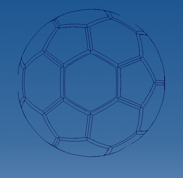

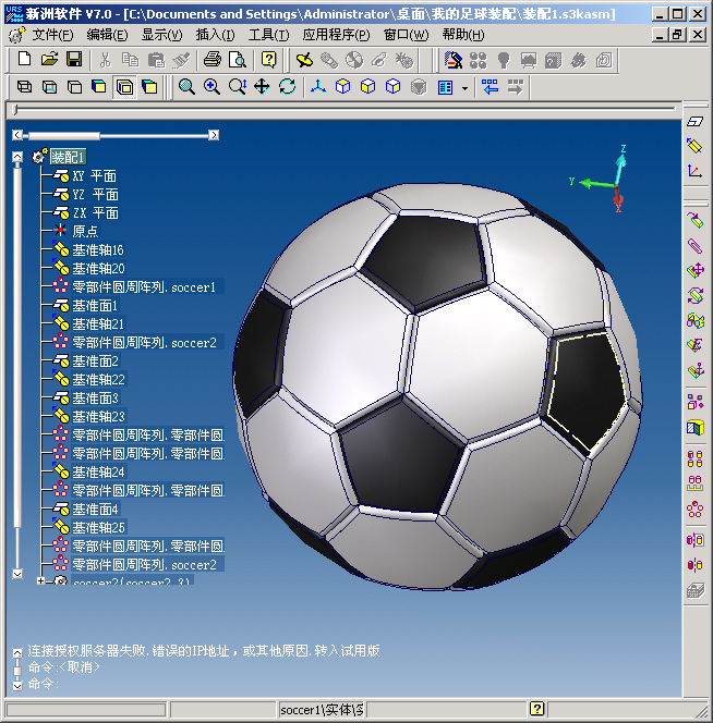

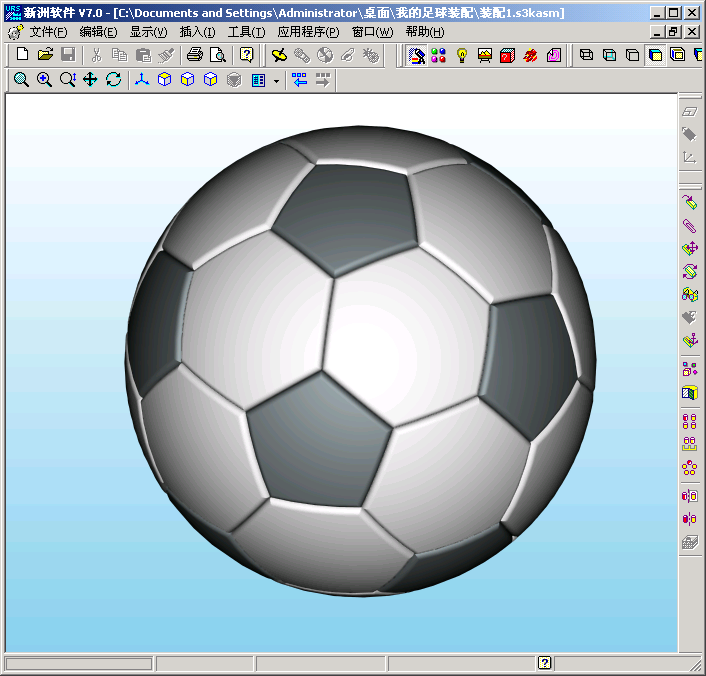

 楼主| 发表于 2008-8-29 20:13:28 | 显示全部楼层 来自: 中国江苏无锡
   i不是已经带源文件了吗。。。二个部件是非常简单的。。一看就懂的。5 U. D! W; J  j
. d( O' N. {  C! C+ {- @无非就是拉伸一下,拉伸角度要合适,然后用旋转切除切成球面状就可以用了。* Z! l' |0 A. P6 }4 C# k
( P; c& i- x: Q
至于装配。全是用阵列的。。本来我想用镜像的。结果发现搞不定。( [9 y/ p9 [, S- ?: }; R6 w/ r( d
8 t" b, G+ `7 A% t: T1 q5 ~
只好作辅助轴线,和辅助面了。。* I8 O) l% i1 [4 _. G: }
& z5 c, z7 C; F; r( G$ O
4 O7 H0 F* S3 h0 JPS ::这个Solid3000里面的镜像功能很不好用。。。。不然。我全镜像得了,还方便。
+ X: G8 [" P, k3 J1 A' X
