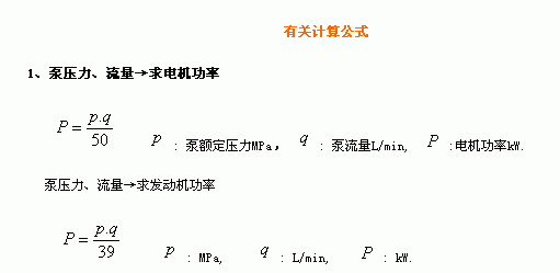

发表于 2008-11-17 11:31:39 | 显示全部楼层 来自: 中国新疆克拉玛依
发个公式参考一下
; ~7 H5 v0 M+ @% S4 s; s) M7 ]  a2 h% l; E1 Y* J
4 Q9 v& f* O' U6 p  M
[ 本帖最后由 mouzcc 于 2008-11-17 11:33 编辑 ]
