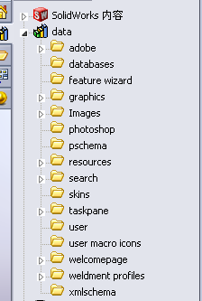

我的SW2008里面怎么没有forming tools(成型工具) http://www.3dportal.cn/discuz/images/attachicons/common.gif
发表于 2008-8-28 08:09:44 | 显示全部楼层 来自: 中国广东中山
看你的图片竟没看到“Desing library“这个文件夹,请在控制面板--添加\删除程序--修改里对SW进行修复下。2 j4 E* ^1 p& W" y  v0 s# P6 z

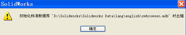

: M, H, z* o4 f6 y7 [      为什么我的sw2008修复了也没有?重装了好几次了。。没有基本的成型工具,我装的SP0。急死人了,请帮忙啊!
发表于 2008-11-21 01:26:02 | 显示全部楼层 来自: 中国山东烟台
下面那个出错是点toolbox时出现的。

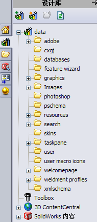

发表于 2008-11-24 21:33:42 | 显示全部楼层 来自: 中国广东广州
到“选项”--“文件位置”--设计库,:添加文件路径:C:\Documents and Settings\All Users\Application Data\SolidWorks\SolidWorks 2008\design library
发表于 2008-11-25 13:24:15 | 显示全部楼层 来自: 中国江苏南京
是的就是这样,添加后就会有了。
