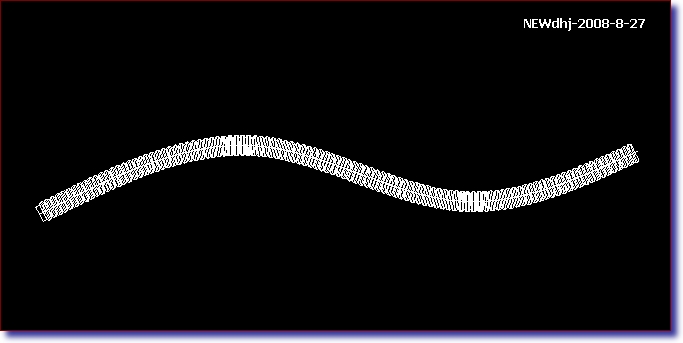

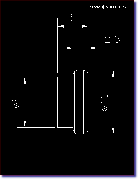

用ACAD画金属软管的方法
* w- ?' m' m5 i* g( ^3 g9 q, n1、画一个单元实体+ b' p1 o; b& e2 N. a. I2 d1 {
3 K0 [  ?( v, h4 j4 ]# q4 E& G; Q5 v2 E
2、对象定义块,取名aa ,拾取点在圆心,确定+ T. {0 J+ h) g! F5 n  K
7 {6 ^& l+ ^! n/ P+ S, M! Z( N- l( F! P1 v7 h% x' C1 {
3、画一条曲线* G: C" x& h2 @5 o4 \& H
) I1 [6 Q4 P! X! i
6 M, i8 A. ^. O$ t+ h4 C! p  [, e4、ME
3 d+ z. Y# b' e! z' q命令:  MEASURE
4 S. q1 h+ H, ~" f选择要定距等分的对象:曲线
2 z3 i' p  }% y9 w6 @$ f" w指定线段长度或 [块(B)]: b' q; z% [4 |6 f; {: u& R
输入要插入的块名: aa" y! X4 G+ P# V  W! ?$ R! p
是否对齐块和对象?[是(Y)/否(N)] <Y>:Y
5 B/ n  c) I7 T# \' x- F: i2 N6 H指定线段长度: 3.5
参与人数 1三维币 +10 收起 理由

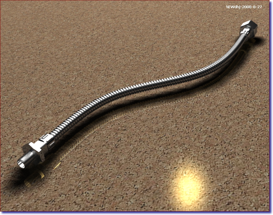

5、分解,配上接头,# b5 h3 j/ e  w+ `# g  B
0827-5.JPG $ S8 g3 g' h% f$ Q! t& R
! O+ V; H' _, O+ E8 A7 k
. F3 f- e1 j6 c8 N  V) i% ^$ M6、渲染

楼主是用等距命令, 用块来替代分割点, 实现多实体的沿程插入, 我这样理解没错吧?
