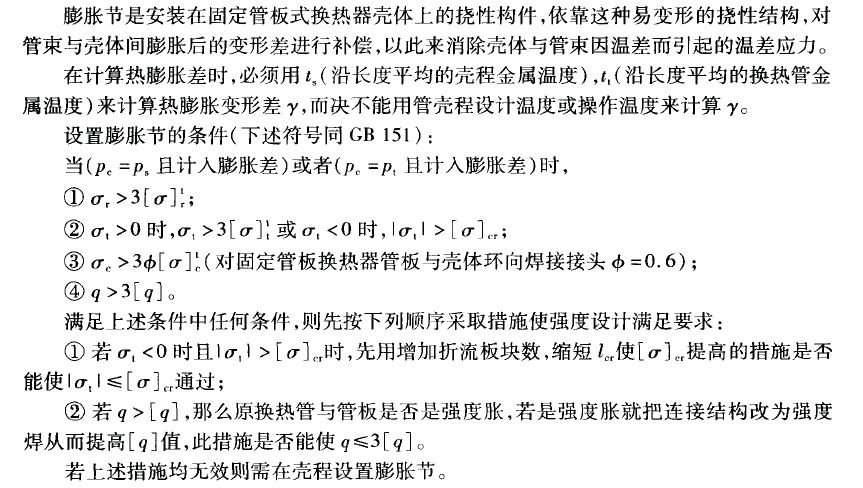

[已答复] 在什么情况下换热器需要设置膨胀节???
发表于 2008-8-27 16:30:33 | 显示全部楼层 |阅读模式 来自: 中国山东济南
在什么情况下换热器需要设置膨胀节???% _$ F$ X; _" z
1 w, s3 ]) z' g
膨胀节的作用、强度???
% h: H- p* p' o, B6 k$ y1 g

管壳程温差较大时设置膨胀节,可选用GB16749标准膨胀节或自行计算; h$ m, I" I) A; t8 q: H. c" t% h

发表于 2008-8-27 16:38:59 | 显示全部楼层 来自: 中国辽宁沈阳
当下述三个条件中任何一个不满足时,必须加膨胀节。* Q; K6 A* T1 L
1.换热器的壳体和管束的轴向应力满足强度条件,即
" z! H; q3 F- o! M   壳体轴向应力      σs≤3[σ]sτ φ1 P! R! \, f2 n5 Y
      管束轴向应力      σb≤3[σ]bτφ
) Q. h% g. A5 t$ ~) P2.换热器的壳体和管束的轴向压缩应力应满足稳定条件:0 E; T0 t4 Q+ X1 g1 w4 a- a7 T
   壳体的压缩应力   ︱Nσs + Tσs︱≤B' _* l1 V* W! S9 z
      管束的压缩应力   ︱Nσb + Tσb︱≤[σcr]5 _0 Z' t" F5 E$ J, S- z" R- q
3.管板与换热管间的拉脱力q不得大于许用拉脱力[q](胀接)或3[q](焊接)

楼上的回答已经很清楚了.补充一点,你可以不加膨胀节,但你要加大管板的厚度,当管板厚度非常大,你要考虑一下成本的问题.

一般管程与壳程温差相差50度时,设计人应该考虑是否加膨胀节。加膨胀节可以.降低管板与换热管间的拉脱力q,可以减薄管板厚度,一切从安全和成本上考虑。

经常开停车的设备,也应考虑使用膨胀节。

温差只能大概判断需不需要膨胀节,具体应该通过计算来确定
