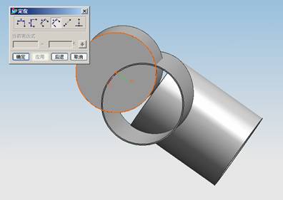

我知道这个问题很菜,但是本人的水平确实不高,还是希望能有人给指点一下
! }) `; N* A3 b# T+ G7 s5 F$ b我用的是5.0在做管道相交时,去不掉一个管内突出的另一个管,希望高手能给指点一下,3 G: v; p, t6 K' |! c) ^
用什么命令比较好,我用过剪掉,但是他说不行说不能分成多个实体,想自动延伸过去,但是说也不行
$ f, u9 ^, T& C# d不知道应该怎么画,主要问题见下图!

发表于 2008-8-28 15:46:19 | 显示全部楼层 来自: 中国福建厦门
我先画了如你所示的图1,
图1
图1
# \  X( c  D' `4 ^6 X3 {5 U
1,合并两个软管,如图2
图2
图2
* C9 `/ S- g; j: K: q& d# M9 q2.在一个面上做圆孔,圆心对齐,具体如图3,4
图3
图3
图4
图4
0 |. l+ f' i2 X  D
3.结果如图5
图5
图5
# u  [0 d) q* y% N
4 同理在另一个面上画圆孔,最终结果如图6
图6
图6
; Y4 ]" Q- H  W! Q9 p0 R& d. T" R看看这是不是你想要的/ h  W# |1 T$ V

 楼主| 发表于 2008-8-28 15:51:25 | 显示全部楼层 来自: 中国北京
多谢楼上的细心解答!!太谢谢了 !# [7 J, H/ p) O6 K( }  H* D' J
结果是我想要的,不过图3,4中多出来的那个圆柱是做什么用的?
发表于 2008-8-28 15:53:33 | 显示全部楼层 来自: 中国福建厦门
圆孔的轮廓显示# f% ?$ s& R0 T  M9 F6 y
画孔过程中出现的,不用管它
