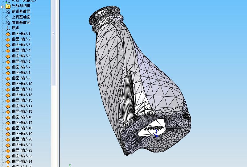

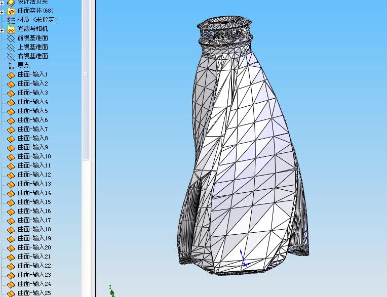

请教高手,知道怎么把这个“曲面”转化为实体吗?

不知你的版本,sw2007里可以选用所有曲面然后转化为实体。

 楼主| 发表于 2008-8-27 11:16:09 | 显示全部楼层 来自: 中国重庆
回复 2# 的帖子
哦,我用的是2006,不知道可不可以
发表于 2008-8-27 11:33:45 | 显示全部楼层 来自: 中国陕西西安
您的这个图是用别的软件转化到sw中的吧?
发表于 2008-8-29 22:24:38 | 显示全部楼层 来自: 中国内蒙古呼和浩特
先把所有曲面缝合,选中尝试生成实体就可以的,请发一下原文件
发表于 2008-8-29 23:53:17 | 显示全部楼层 来自: 中国
试试曲面加厚命令,应该能进行转化。
发表于 2008-8-30 16:46:20 | 显示全部楼层 来自: 中国江苏扬州
这种曲面即使能转化为实体也无多大意义,因为全是三角面拟合的,误差较大
