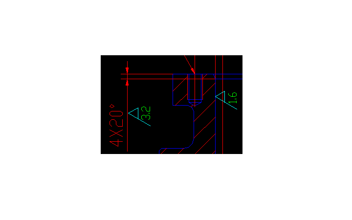

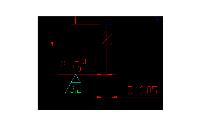

大家看看,你们觉得这样标粗糙度对吗?你们见过没?如果错,该怎么改,

发表于 2008-8-27 10:18:25 | 显示全部楼层 来自: 中国江苏无锡
第一个错误,第二个还不确定,粗糙度都该标在加工面上
华氏911 + 2 技术讨论
发表于 2008-8-27 10:36:12 | 显示全部楼层 来自: 中国北京
第一幅图标的不对,第二副3.2不对。
华氏911 + 2 技术讨论
发表于 2008-8-27 10:43:22 | 显示全部楼层 来自: 中国上海
这样标注肯定不好。在新、老版本的GB/T131中都有这样标注在尺寸线上的例子,但都有一个重要前提:不致引起误解。不致引起误解应该说就是这个尺寸只表示一个表面,例如外圆、内孔、螺纹面等。像上面的一个图,2.5的尺寸的界限分别在两个面上,标注的粗糙度无法准确无误的指明是哪一个面。
" o5 L& c) u, |" z9 O一般粗糙度就是应该标注在面上或尺寸界限上。5 K) ~+ Z3 n6 }2 J' d( a5 a$ d1 L
第2个图中4×20°这种标法就是错误的。应该标注尺寸4和角度20°两个尺寸。
参与人数 1三维币 +4 收起 理由
华氏911 + 4 技术讨论
发表于 2008-8-27 10:55:59 | 显示全部楼层 来自: 中国陕西西安
错!
错!数字方向应向左!应标注在加工面上!
发表于 2008-8-27 11:27:13 | 显示全部楼层 来自: 中国江苏徐州
标注在尺寸线上的确是没有见过
发表于 2008-8-27 11:29:49 | 显示全部楼层 来自: 中国广东深圳
第一次见到,应该会引起误解
发表于 2008-8-27 11:30:46 | 显示全部楼层 来自: 中国山西太原
这两种标法都不规范,制图标准中关于表面粗糙度标在尺寸线上时,有个大前提就是不会引起误解时,像圆、45°倒角、键槽宽度等,就不会误解。而这两个图中的标法是指哪个面,弄不清楚,会引起误解,因此不能这样标注。还有4×20°的标法也是错误的,只有45°时才能采用这种简化标法。
华氏911 + 3 技术讨论
发表于 2008-8-27 11:39:16 | 显示全部楼层 来自: 中国北京
错误, 不明白是指那个面的粗糙度。。。。。第一个:是底部还是圆周。第二个尺寸应放在右边。粗糙度放到斜面上 。
发表于 2008-8-27 12:11:56 | 显示全部楼层 来自: 中国湖北武汉
工厂中这种情况多了,没什么太大的错,第一种指的是2.5沉孔底面的粗糙度,第二种指的是倒角面上的粗糙度,不会引起什么误解,至于制图标准,应该尽量遵守,但不能说国家有个普通话标准了,地方话就不能用来交流了
发表于 2008-8-27 18:14:03 | 显示全部楼层 来自: 中国山东泰安
这种情况也就是适用于本厂内部,类似于地方方言,出了这个区域外边的人未必能明白。所以最好使用通用语言,便于交流。
