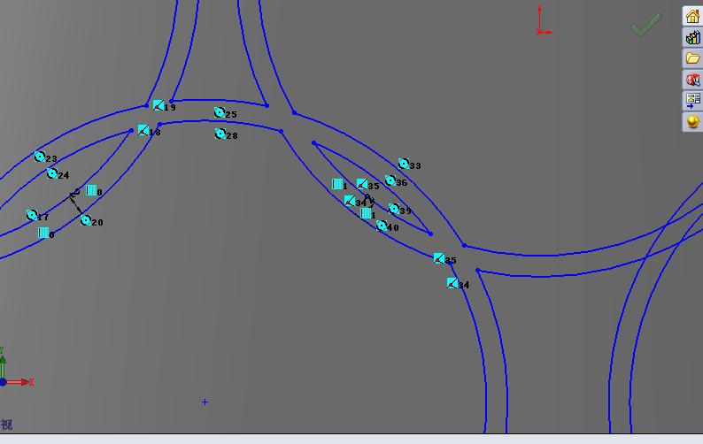

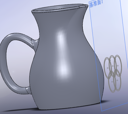

大家好:我想把基准面上的5环映在水杯上,用SW的哪些功能可以完成,大家给我一些建议与帮助吧,我用了一下包覆,就是不成功,肯求大家帮帮我吧,谢谢了,
就这5环
就这5环
发表于 2008-8-27 06:10:35 | 显示全部楼层 来自: 中国山东烟台
可以用曲面拉伸,画出五环

发表于 2008-8-27 08:05:46 | 显示全部楼层 来自: 中国陕西西安
采用包覆没问题,你必须将草图修剪为封闭(空心)的。

发表于 2008-8-27 10:45:08 | 显示全部楼层 来自: 中国山东济南
用投影曲线,将五环分别投影到面上,再做扫描。
 楼主| 发表于 2008-8-30 23:02:16 | 显示全部楼层 来自: 中国北京
采用包覆没问题,你必须将草图修剪为封闭(空心)是怎么做的?我一直都没有做到呀,就是封闭哟?老是提醒我有一个以上的开环或闭环轮廓?怎么去解决嘛??谢谢你了。2 G! I* K- }1 X

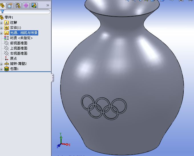

发表于 2008-9-2 10:07:39 | 显示全部楼层 来自: 中国北京
原帖由 bj999999999 于 2008-8-30 23:02 发表 http://www.3dportal.cn/discuz/images/common/back.gif6 T8 Q1 a7 O8 I3 F( }; ^) u' x
0 `/ W8 F/ G: N$ U9 u6 K' i如图所示,草图不能有交叉

 楼主| 发表于 2008-9-2 20:30:30 | 显示全部楼层 来自: 中国北京
谢谢了,我分析一下:那水杯你用的是旋转画的,可以用包覆,但我用的是放样做的,就不能用包覆,也许就是问题的所在,谢谢你了
