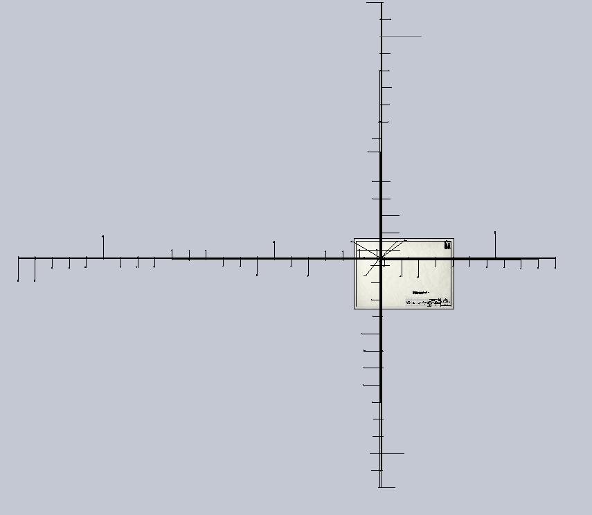

以前出的工程图相对简单些。这次出塑料件工程图。  c" _& n  i2 Q: ]+ X# S
自动尺寸超乱。而且投影视图区(就是前视、俯视、右视等)有交叉,总是不是很好的选中
9 L: [5 B' x6 |5 V" T想选的视图。

这是什么???????
发表于 2008-8-29 11:00:11 | 显示全部楼层 来自: 中国辽宁沈阳
看不清楚你传的东西翱瞻
发表于 2008-8-29 11:16:43 | 显示全部楼层 来自: 中国浙江嘉兴
我一般都是自己标的
发表于 2008-8-29 12:16:11 | 显示全部楼层 来自: 中国福建厦门
你传的那是图吗?根本都看不清楚
发表于 2008-8-29 13:49:28 | 显示全部楼层 来自: 中国台湾
你这是不是塑胶射出机台的出料管图呢?!- t! v* ?2 c& [4 a, |' {8 V
感觉管长应该不短,建议用折断图来表示,) K9 u4 d& Z* L; I( v$ a
出料口应该是等距,可以已其中一段距离表示"10@200=2000",10个孔x一个距离200=总长2000。, L% D$ m* G) g$ U+ [& B2 e: ?" h4 m5 t
8 W) X$ E$ Y3 Y
在工程图中我比较不喜欢让软件自动标尺寸,常常乱到我不知道怎么整哩,- _- \2 D5 L# F3 y- F4 R( W
所以几乎都是自己标出自己想要的尺寸居多..., ]! R% p* r, u6 a2 W* w
除非你有办法在你建part的时候,就以你需要用到的工程图尺寸来建构..0 X; W$ n( q- w! ]
这样自动标尺寸才比较有自己想要的模式...

以上是一张注塑件,建模的尺寸相对一般的机械件尺寸较多,在做工程图时由于是自动标注,尺寸就成这个样子。看来对于复杂的塑件还是如楼上
. |2 y% Q) {$ H, D2 ?+ g5 h各位所说的那样,取消自动标注。谢谢!
