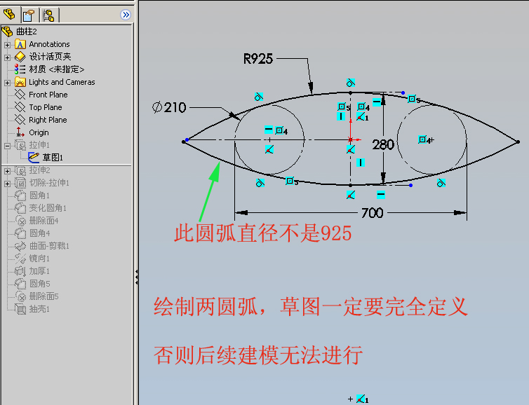

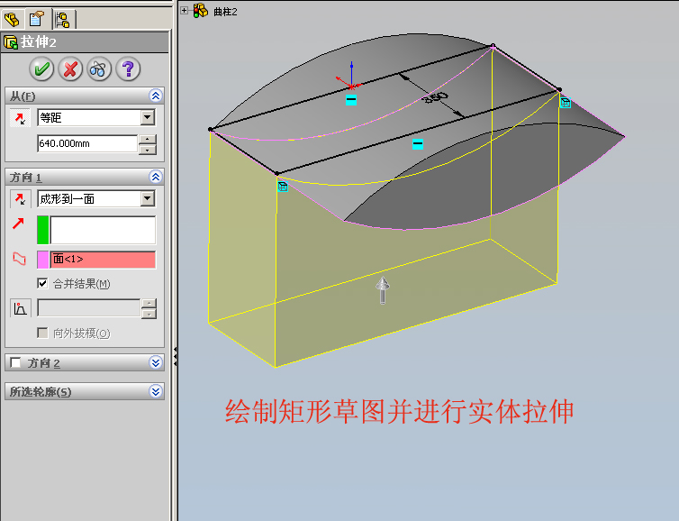

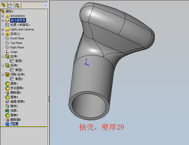

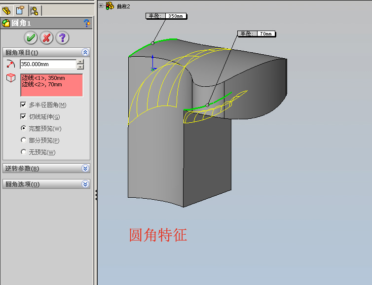

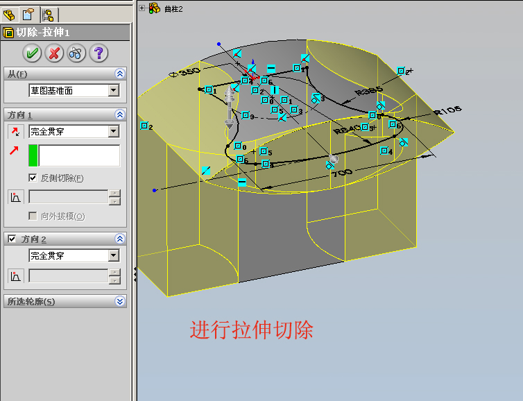

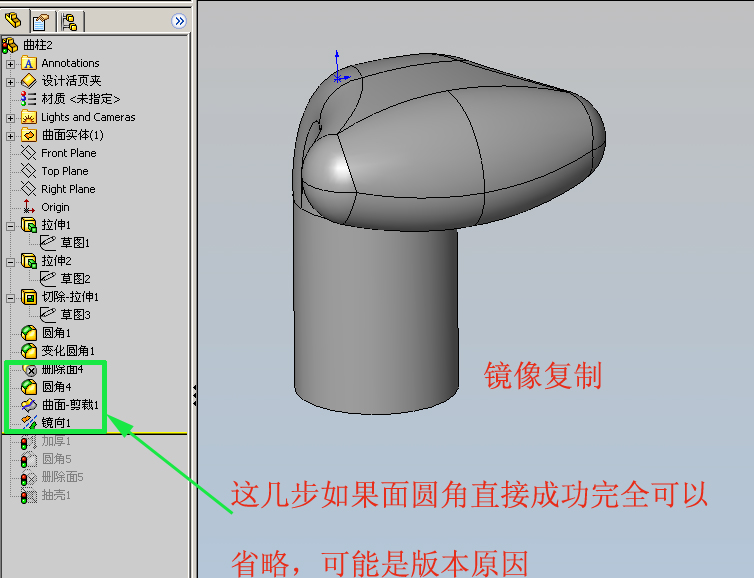

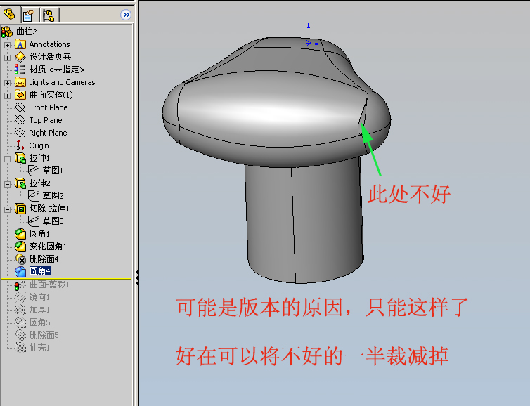

『1130』按图建模
$ n) `4 v. t1 K1 D8 C+ L- A! _这里介绍一种SW实体建模的方法
# J) x3 _* K7 i曲面建模当然也是可以的,有兴趣的可以试试
