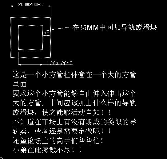

小弟我正在做一个路柱方面的产品,但是在设计方面还有许多不懂,还请各位达人指点一下!!!* ?! [* L' N( q% O+ b5 ?" C! v
问题好下图::

请给出所使用地材料,加工数量。

 楼主| 发表于 2008-8-27 10:54:13 | 显示全部楼层 来自: 中国广东广州
材料就是用冷扎方管,在市场上有得卖 的那种啊!
3 V+ H+ f8 j; @$ [7 s加工数量的话现在只是做样品,不是很多!!: g$ B8 W1 v' S# K  c

发表于 2008-8-27 11:56:07 | 显示全部楼层 来自: 中国江苏常州
小方管的对边焊接U形加工板  e, g& c* V9 b5 m' ]; q- l
大方管的内孔焊接方钢: o7 P- C* ?7 ?' i- o( A! @1 [
实在还不放心
0 [- K& `$ q2 i8 A- y8 v' @& t* |在小方管的底部加导柱导套。

 楼主| 发表于 2008-8-27 13:48:07 | 显示全部楼层 来自: 中国广东广州
我的小小方管是要伸出去的,不能够在上面焊接U形加工板啊,面且焊接U形加工板2 e: K8 E% F+ C+ K3 L2 R
是要加工吗,还是有得卖的!!

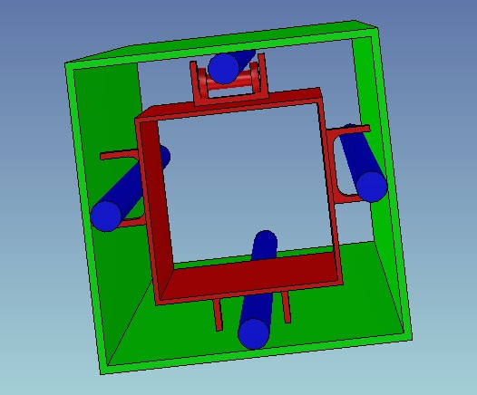

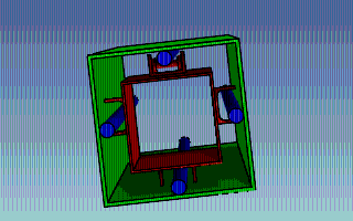

发表于 2008-8-27 15:43:10 | 显示全部楼层 来自: 中国云南昆明
你看这个行不行?
没有计算尺寸!另外三边加不加轮子看你的需要!我看你这个精度不是要求很高!所以建议自己做一个就可以了!如果精度高就买一个!(只是个草图,如果感觉可以,后边细化的东西自己搞了,主要是动子部分,别的能焊接就焊接吧,如果管子太长就切个口子放进去后在外侧焊接,磨平然后喷漆,基本上看不出来)

 楼主| 发表于 2008-8-27 17:20:43 | 显示全部楼层 来自: 中国广东广州
上面的这位兄弟想法不错,不过我觉得那个圆钢与那个槽钢的间隙太大,这样的话上升的过程会产生晃动吧,会不会摇来摇去的啊!!

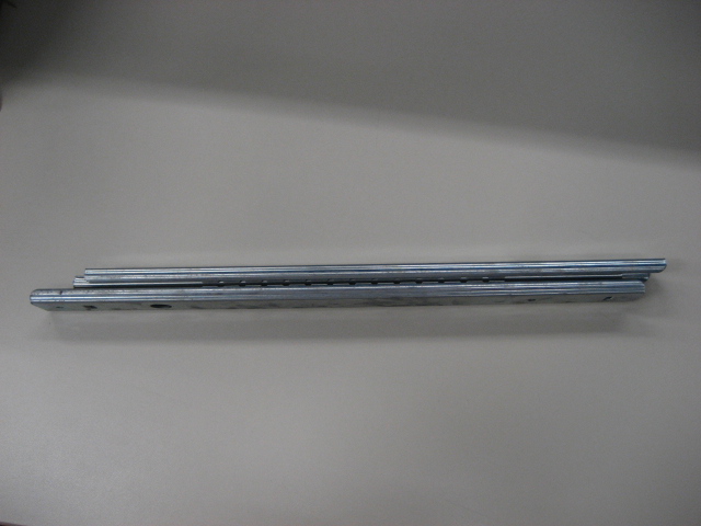

发表于 2008-8-27 17:34:29 | 显示全部楼层 来自: 中国广东深圳
原帖由 suwenlong 于 2008-8-26 11:53 发表 http://www.3dportal.cn/discuz/images/common/back.gif# D! A. [) J4 u" r
大家好,欢迎大家来到我发的问题上来做客!!0 u0 g. d  P0 |. ^) S- k' \/ j" `
小弟我正在做一个路柱方面的产品,但是在设计方面还有许多不懂,还请各位达人指点一下!!!0 b! b; u+ M  w# i' Q% ~5 B
问题好下图::
; x; _8 I# U. u8 h. @( c$ k' b请参考是否这样的导轨,我们可以提供

发表于 2008-8-27 19:16:52 | 显示全部楼层 来自: 中国云南昆明
回复 8# 的帖子
这个只是个草图,表明一下思路给楼主!其实另外三边也有小轮子的,而且要有配合,小轮子和上有个槽卡在圆钢上,留点间隙基本上是可以的!如果我把什么都干了,那楼主就一样也不用干了

发表于 2008-8-28 00:11:34 | 显示全部楼层 来自: 中国福建泉州
在小的方管外部四边或者是大的方管内壁四边都焊接上尺寸为35mm的导轨,只要保证滑动间隙为0.02~0.04mm即可。

 楼主| 发表于 2008-8-28 08:30:34 | 显示全部楼层 来自: 中国广东广州
滑动间隙为0.02~0.04mm即可
; W6 E4 H3 U+ d2 W5 k这个话可能太小了吧,0 ?# q# W; G4 ~9 ]
因为 我这个东西是要防锈的,所以还得经过打砂,喷锌处理的!!这样的话间隙至少在1-2MM才行!!

发表于 2008-8-28 09:40:34 | 显示全部楼层 来自: 中国北京
回复 1# 的帖子
中间35mm可以变小 用贴塑倒轨 结构和尺寸都会起到很好的效果 按照你的意思 精度是绝对没问题的 不过外面的大 方管最好不是整体的

发表于 2008-8-28 09:44:25 | 显示全部楼层 来自: 中国北京
回复 1# 的帖子
还有个想法 四边加8个滚动轴承 轴承做个销轴固定两边各4个 利用轴承外圆的滚动  这个结构还是经常见到的

发表于 2008-8-28 10:53:23 | 显示全部楼层 来自: 中国北京
不知你要求的滑行精度高不高,如果不高你可以参考一下吊车伸缩臂的结构。直接用导向块作导向,导向块是高强度塑料的。方管用现成的管子可以了,一些厂家有定尺的。

发表于 2008-8-28 11:08:02 | 显示全部楼层 来自: 中国北京
回复 17# 的帖子
找小的轴承啊 不要求什么 只要轴承的滚动摩擦
! q, B7 ]" \* y6 D$ v深沟球轴承 外圆最小的直径 19# p3 x8 T  z3 B) }- _$ C, C' c
  X1 K4 }3 Y* j7 H; |4 U
圆柱磙子的外圆直径35 正好 尺寸绝对没问题

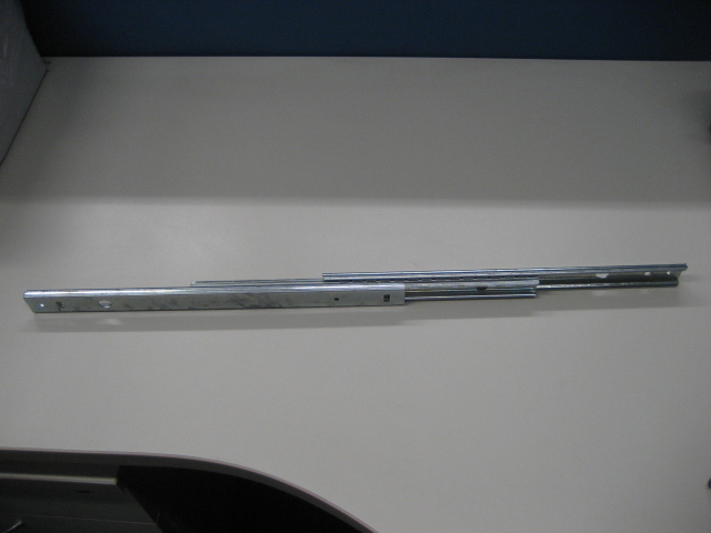

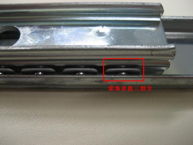

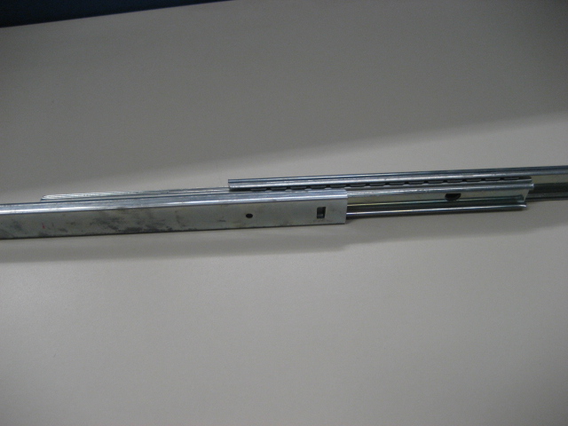

发表于 2008-8-28 13:47:31 | 显示全部楼层 来自: 中国广东深圳
原帖由 suwenlong 于 2008-8-28 08:39 发表 http://www.3dportal.cn/discuz/images/common/back.gif
6 ]6 E3 @$ Z1 L( `) L% ]/ H3 c8 q10楼的这个兄弟,你好,我仔细看了一下你发的图纸,你这个导轨是不是电脑 桌上用来摆键盘那块板与电脑 桌连接的那种啊,可以拉伸的那种吗!我这是要装在方管上面的不知道你的那种.不知道你的那种好不好装、有没有实物 ...
  X  ~$ N! f$ e# _* E可以装的,就是拉伸那种,有不同长短(根据组装需要)# U* D9 v+ \2 I! d7 W8 H. `/ @

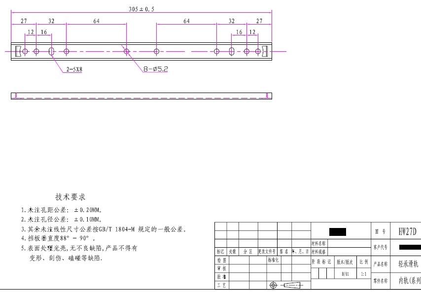

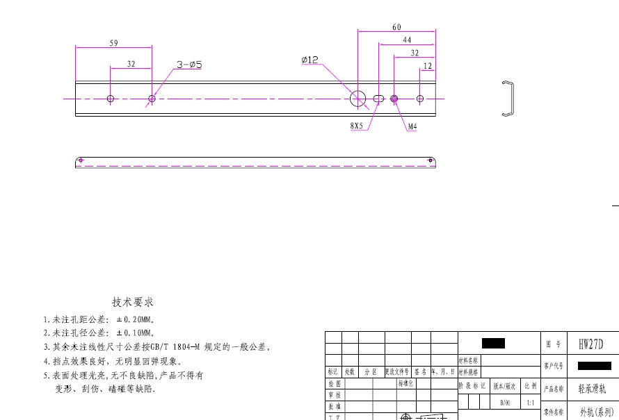

参与人数 1三维币 +7 收起 理由
userkypdy + 7 技术交流

发表于 2008-8-29 09:54:34 | 显示全部楼层 来自: 中国广东深圳
原帖由 suwenlong 于 2008-8-28 16:22 发表 http://www.3dportal.cn/discuz/images/common/back.gif  h( \2 k. \# S! `! W& ]
bossardjiangyi
9 N" L" j) Z( U+ g3 A- R+ ?$ {$ }你好,请问你是哪里的啊,有空到你那来看看实物啊!可否留个电话啊!
4 a3 R( X7 _4 ~. c: J3 v4 F+ d- V- V
深圳,电话私下给
