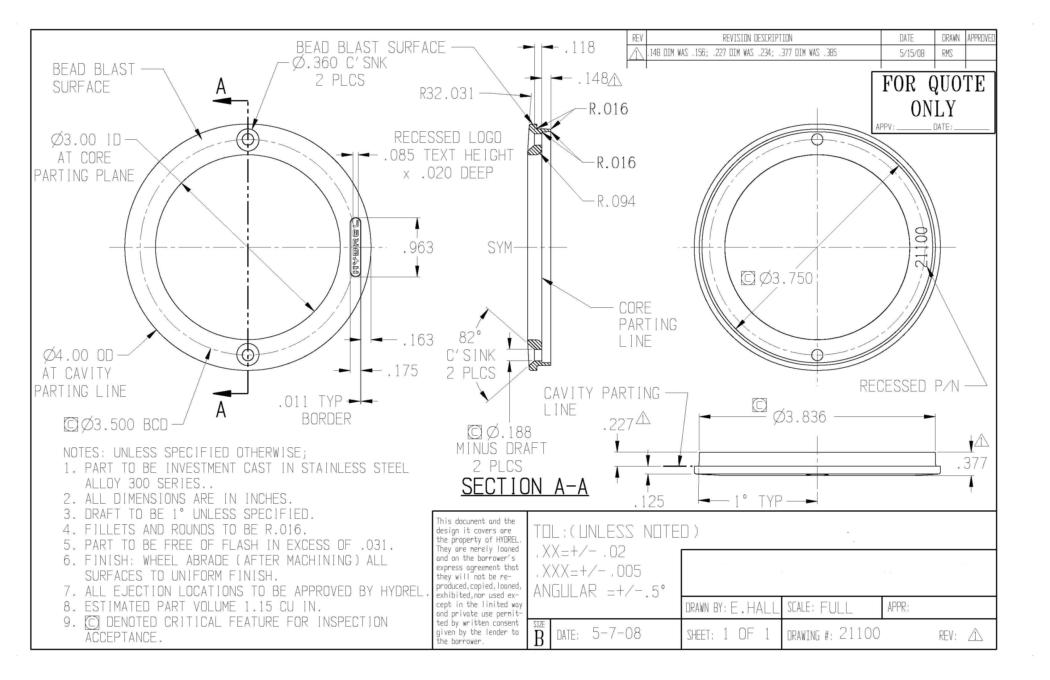

[已解决] 关于薄壁件的加工
发表于 2008-8-25 23:37:00 | 显示全部楼层 |阅读模式 来自: 中国辽宁大连
如图所示零件,壁厚为1.09mm,公差为+/-0。12mm,请问该如何加工?请各位前辈指教! 21100_REV1.jpg

如果图纸能够清晰一点就好了,
发表于 2008-8-26 13:00:07 | 显示全部楼层 来自: 中国广东珠海
只是局部壁厚为1.09mm,其余的部分有12mm,在车床上可以完成。
发表于 2008-9-15 18:20:12 | 显示全部楼层 来自: 中国北京
感觉车床就可以,使用跟刀架
发表于 2008-9-15 20:10:59 | 显示全部楼层 来自: 中国广东广州
这个只要精车余量别过分,直接车出也不会太大问题吧···
发表于 2008-9-15 21:41:18 | 显示全部楼层 来自: 中国湖北
直接用数控车加工不会有太大问题
发表于 2008-9-15 23:11:03 | 显示全部楼层 来自: 中国山东德州
同意直接车,注意控制夹紧力、加工余量以及温升应该没问题
发表于 2008-9-16 10:42:55 | 显示全部楼层 来自: 中国山东烟台
在孔内做一个过渡环式的弹簧片,只起增加刚性的作用,并不加紧,用宽爪加紧另一端再加工
发表于 2008-9-16 12:54:46 | 显示全部楼层 来自: 中国北京
看不太清楚。估计下厂怎么也要画图,辛苦你画清楚在贴出来。
0 Q0 R0 V1 Q- j/ U0 t顺便把材质也给出来,金属非金属的加工差的很远。
