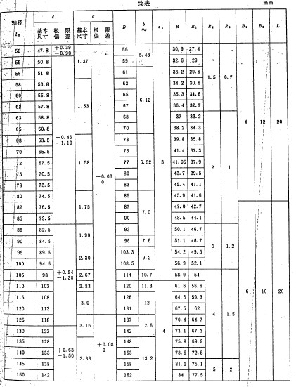

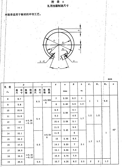

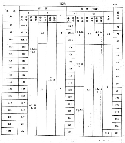

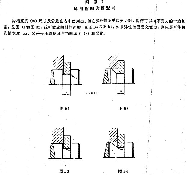

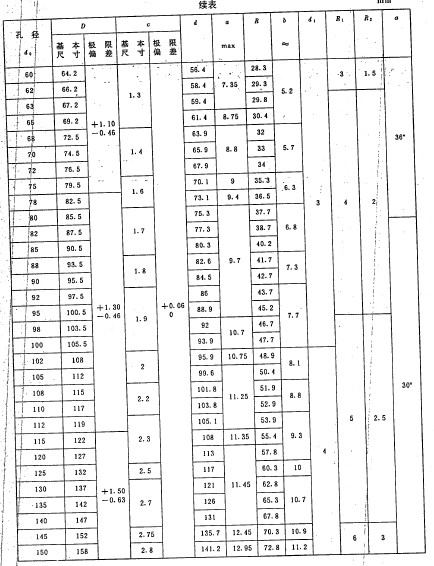

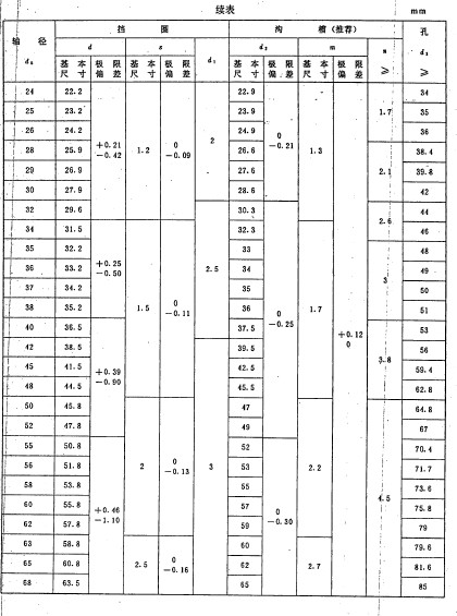

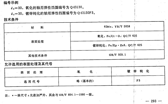

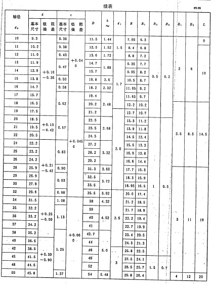

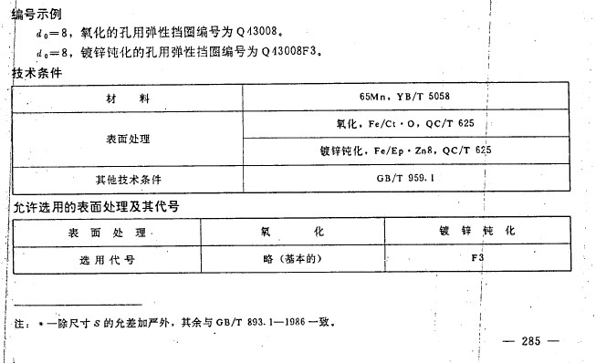

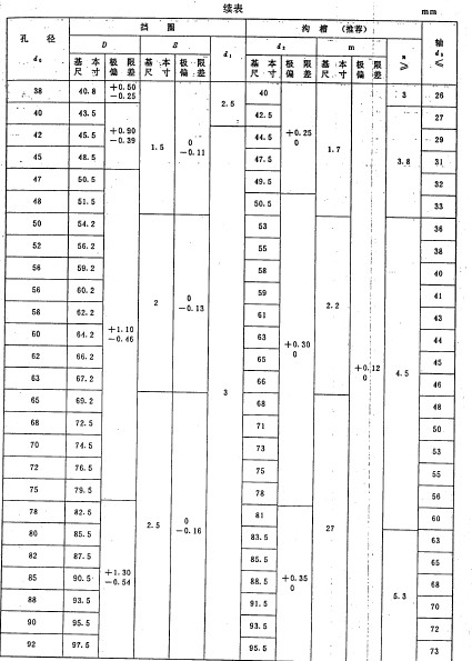

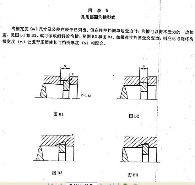

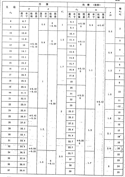

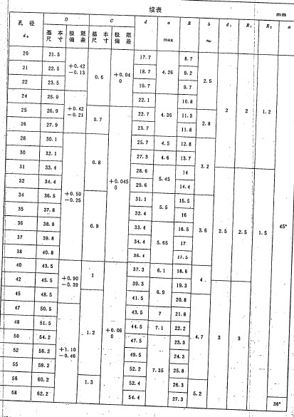

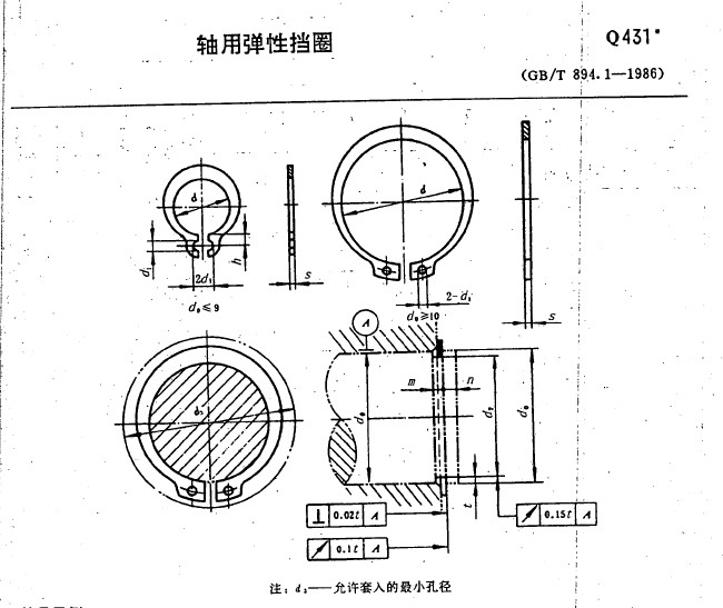

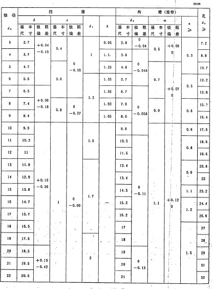

谁知卡簧的据体数据。
发表于 2008-8-25 21:40:25 | 显示全部楼层 来自: 中国浙江台州
查标准件书 :)
发表于 2008-8-25 22:57:30 | 显示全部楼层 来自: 中国辽宁朝阳
看看 GB/T893.1和GB/T893.2 有详细数据
发表于 2008-8-26 08:21:16 | 显示全部楼层 来自: 中国湖北十堰
论坛上有汽车标准件手册,上面挺详细的。
