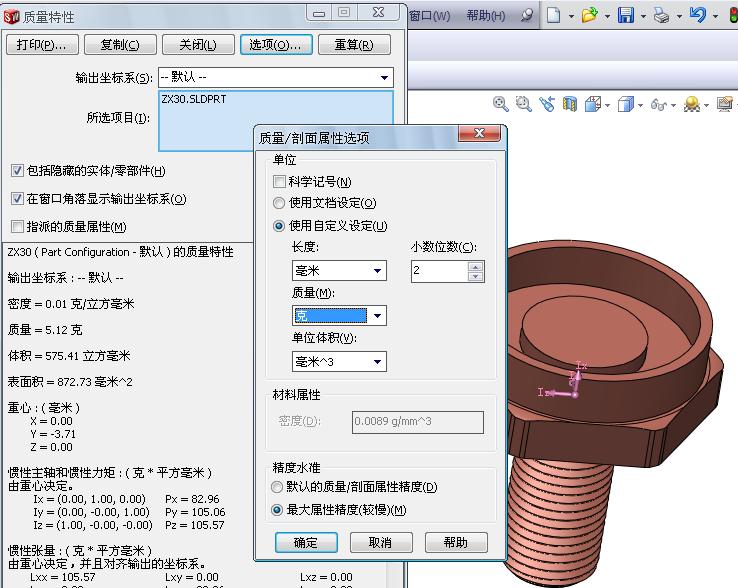

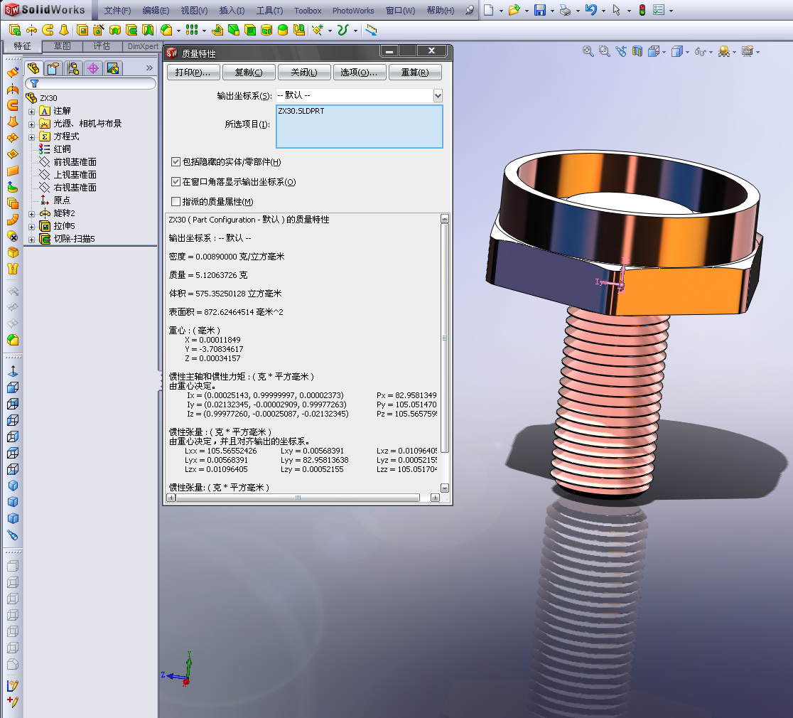

模型已经画出来了" U- F, j9 u1 `# N* t; t
材质设置为红铜
8 q8 o) f, I9 G7 _* G) w& t5 ]" g为啥质量才4.5克?8 k  r1 L- e" c2 n. x6 y: w
差距也太大了吧
: ?5 ]% j1 t0 U" v9 R1 \麻烦各位指点指点/ _1 B6 A& R2 F5 A
谢谢谢谢# p$ ^% x; s7 D" s
# s3 o3 }5 l+ a0 N( _9 s
实际材质为  无氧紫铜
! J, Y9 n+ e! ]2 b/ d. [9 r; z* q
; o8 D: @- F5 u% E! Y0 ^% R8 G# D8 G( V# h8 E/ M. Q5 y! h* @
很急,求各位指教
: o! \3 D5 U/ |/ n- g! k9 x0 e" N3 N8 Q0 M. T6 @: z8 I! d: G
[ 本帖最后由 153152867 于 2008-8-25 13:30 编辑 ]
这个选项设置的对么?
这个选项设置的对么?
ZX30.rar
424.02 KB, 下载次数: 25
SW2008版本!!!!
发表于 2008-8-25 13:16:57 | 显示全部楼层 来自: 中国安徽六安
你确定你的密度对吗?
 楼主| 发表于 2008-8-25 13:25:17 | 显示全部楼层 来自: 中国江苏苏州
选项图已经补充上来了
发表于 2008-8-25 13:28:45 | 显示全部楼层 来自: 中国四川成都
你看一下,单位正确不?

 楼主| 发表于 2008-8-25 13:30:27 | 显示全部楼层 来自: 中国江苏苏州
正确的单位是什么??

+ U+ L/ M% a* Q+ y! F  j实际产品差不多11克
5 w/ G2 @: N; @, q2 x  R5 Q算出来才5.几克.............???/ m5 R' }1 h  }; e/ M/ f1 h: y
吓人啊
! b: F  E, U, f6 g不知道问题出在哪儿了

发表于 2008-8-26 15:17:08 | 显示全部楼层 来自: 中国河南郑州
只要密度对,实际零件重量应该一致啊!除非零件的原材料密度与手册有出入。
发表于 2008-8-26 15:18:04 | 显示全部楼层 来自: 中国河南郑州
按手册自定义一下材质密度吧。
发表于 2008-8-26 19:04:03 | 显示全部楼层 来自: 中国山东青岛
以上有很多人怀疑密度,我查了红铜的密度就是8.9×1000KG/m³
