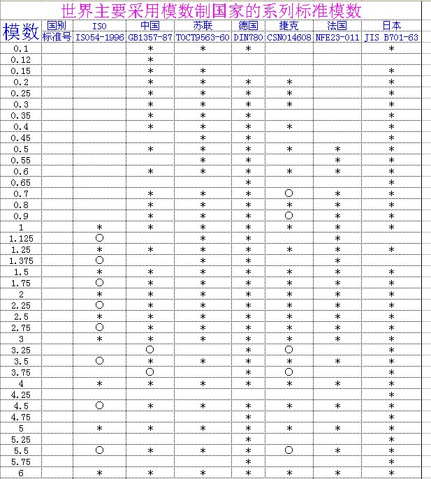

请教:ISO6336和DIN标的齿轮模数系列,有没有谁知道啊?急等!
发表于 2008-8-25 11:42:31 | 显示全部楼层 来自: 中国浙江绍兴
世界主要采用模数制国家的系列标准模数
; m$ d- X8 A% M5 s: a! U8 e$ jhttp://www.3dportal.cn/discuz/viewthread.php?tid=366337

 楼主| 发表于 2008-8-25 12:24:44 | 显示全部楼层 来自: 中国上海
先谢谢二楼兄弟!. z. q! c; ~" S4 ~, w$ f
大于6.0以上的模数系列又有哪些?请告知!
发表于 2008-8-25 13:27:10 | 显示全部楼层 来自: 中国浙江绍兴
请查看我给的链接,你下载附件看一下' t9 p5 ]2 m% _+ M( S
 楼主| 发表于 2008-8-25 16:38:11 | 显示全部楼层 来自: 中国上海
看了一下,比较详细,谢谢!
