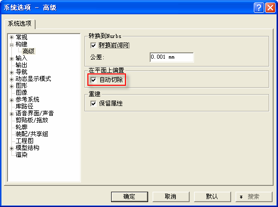

缺省状态下,在平面上偏移命令的转换下拉菜单下,有各种选项提供给用户选择( @# x7 e' X0 d: o6 e+ [! B
1-转换.gif ) }$ D0 T! d, f; |! A) I
在操作平面上偏移命令前,右键打开选项/属性...去除自动切除选项) [) o% V; O; |  e. p6 ]9 I8 Y8 X; r* L
2-选项.gif & y) M8 B( _2 V" @; Z+ h0 j

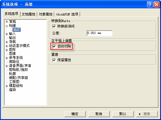

或是在操作平面上偏移命令的同时,右键打开选项...去除自动切除选项2 g) t3 k/ ?% ~
) t" v" P' o& g- R* t3 p平面上偏移命令的转换下拉箭头就变成灰显,无转换方式可提供选择,此时的偏移操作便不具备自动切除功能了。  V- e5 Y9 [4 a6 ]% ~! q/ n
