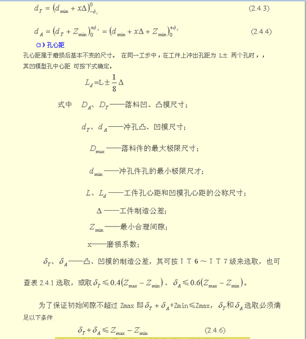

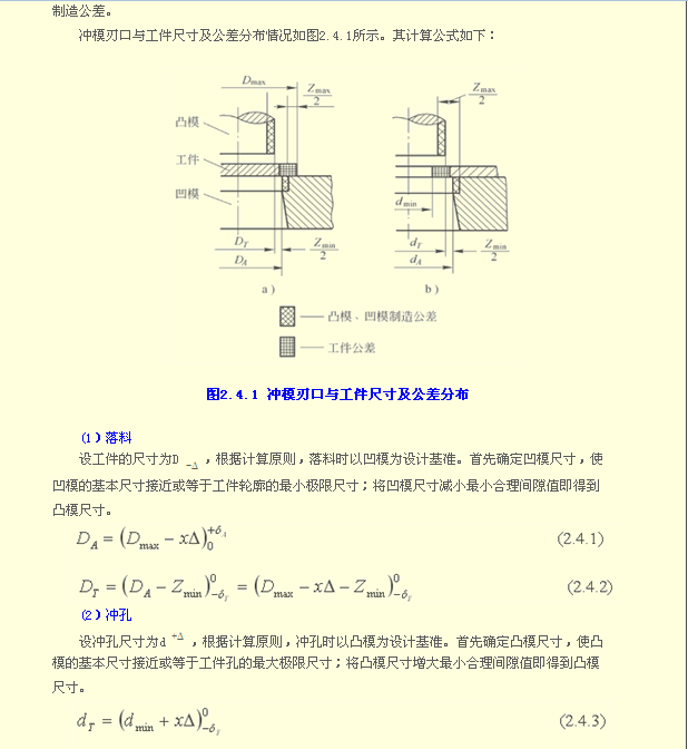

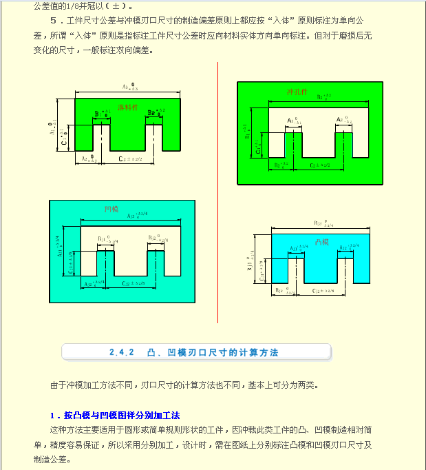

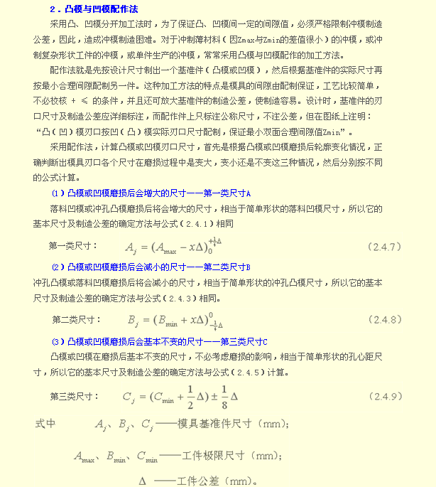

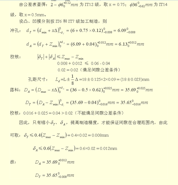

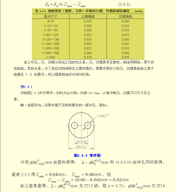

[求助] 怎么计算冲头的强度?
发表于 2008-8-24 16:22:50 | 显示全部楼层 |阅读模式 来自: 中国浙江温州

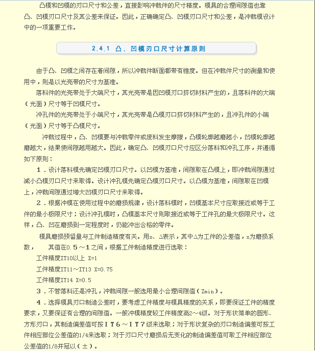

冲头的强度对于模具的设计是至关重要的!因为材料的厚度和抗剪强度不同,所以对于冲头的强度也是有变化的,但是怎么样才能计算出冲头所需的强度符合模具的需要就很关键了。
$ ~3 r# Y4 l. W, R) V2 x% p希望高手来帮忙展开讨论下,谢谢!
发表于 2008-9-10 23:46:16 | 显示全部楼层 来自: 中国广东深圳
到musimu标准件书上去查啊,上面有
发表于 2008-11-9 00:20:30 | 显示全部楼层 来自: 中国广东深圳
凸模和凹模的刃口尺寸和公差
发表于 2008-11-9 00:22:10 | 显示全部楼层 来自: 中国广东深圳
凸模和凹模的刃口尺寸和公差
