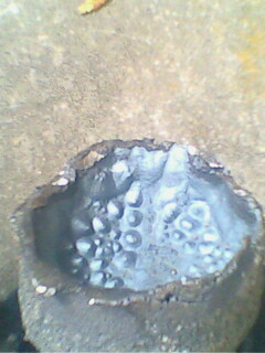

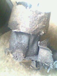

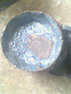

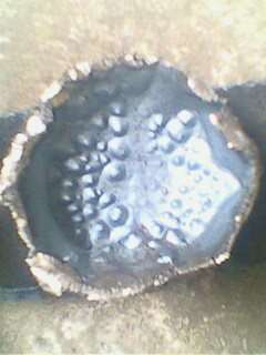

此现象由什么引起球铁暗冒口顶面出现鼓包现象,由什么原因引起,且冒口外圆向中心凹陷,浇注温度不低,是不是铁水氧化??请高手指点![

从图上来看,可能是浇铸温度过高,而引起的近表面氧化产生的现象。

发表于 2008-8-25 09:19:54 | 显示全部楼层 来自: 中国广东梅州
你的冒口是暗冒口吗?若是,说明你的铁水氧化,含气多,收缩倾向大。; E4 e1 s4 m9 f* x: F& J7 m: T4 _
一般,只有明冒口,直通大气,才会有如此氧化的表面。
 楼主| 发表于 2008-8-25 15:52:22 | 显示全部楼层 来自: 中国浙江宁波
楼上说的极是,我赞同你的观点,是暗冒口,可同一炉铁水为何出现像这样的缺陷又没有几只呢?电炉化铁出现铁水严重氧化的现象应该比较少,我用的生铁生锈也不严重呀?楼主有何高见,预防这种现象,这种缺陷又叫什么名字呢?如果熔炼温度过高是不是容易吸氧??1580度。

忘了补充一点我是覆膜砂壳型

这些属于正常现象,对铸件质量没有影响,原因是冒口上表面铁水部分先结薄薄一层壳,部分气体没有排出形成的。

有点像是呛火也!砂中水分高

说是用的腹膜砂。

应该是气体益处时表面已有一层软壳造成的,只要铸件每问题就行

1.如果是气体引起的,那么敲开后鼓泡的下面应有气孔.$ F0 Z; y" G( j  ~) y3 ]
2.本人觉得有点是低密度低熔点的物质最后凝固时形成的.请楼主取样分析一下其化学成分(即鼓出部分与下部的成分就清楚了)
