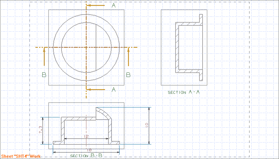

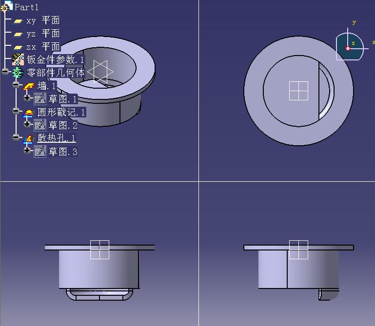

按图建模型。本人觉的不错的钣金题。呵呵
要求贴出结构树,表明是钣金做的 ,不是钣金做这个有点简单。如果不贴结构树按非钣金件制作算,也给加分少点:lol: ,钣金模块做得多加:handshake
此题图是有点问题,大概形状应该和2楼做的一致,那个R7看上去相切的地方不要理他……
                                                                                                by li5jun1

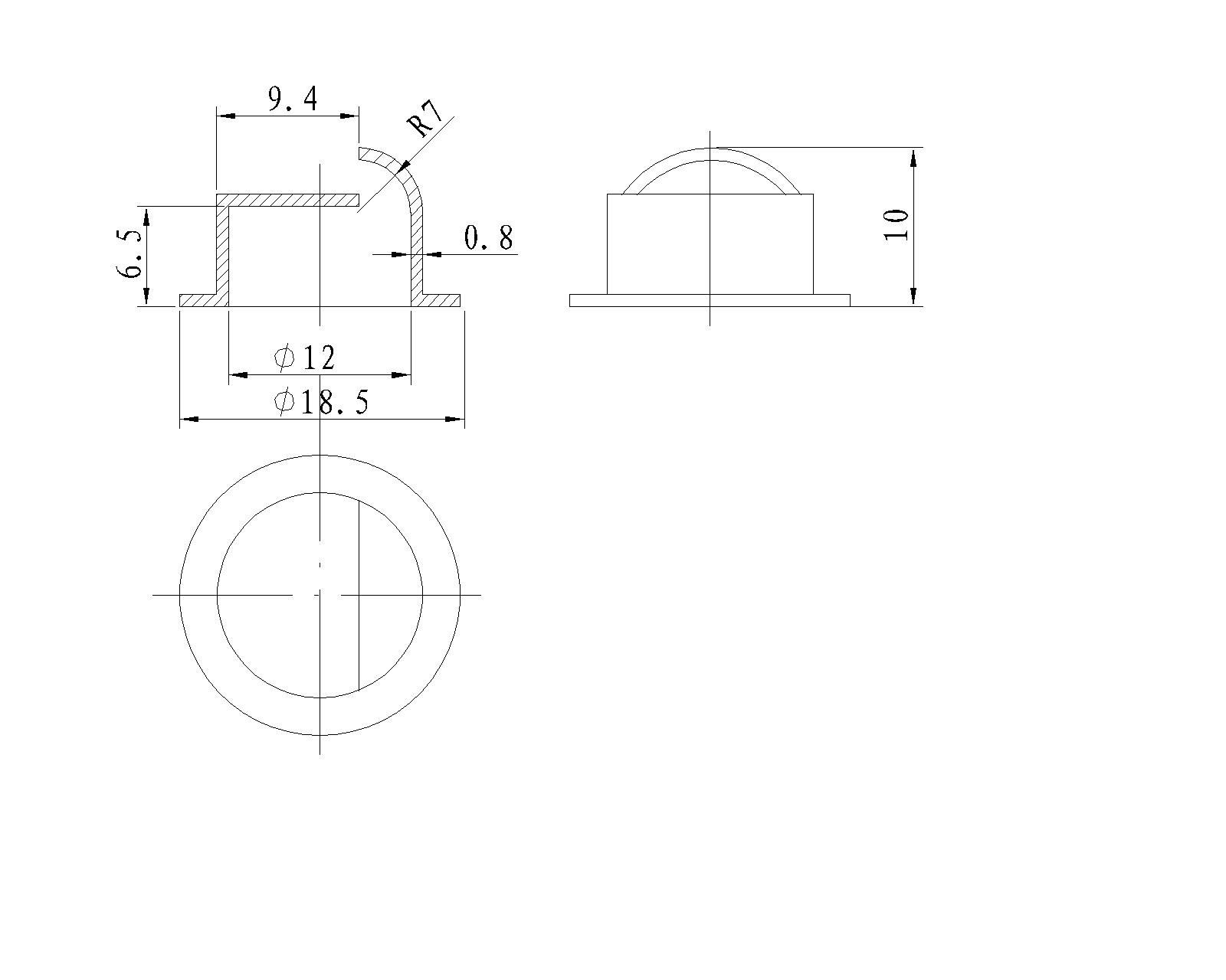

发表于 2008-9-2 13:45:28 | 显示全部楼层 来自: 中国江苏南京
仔细看了下图,总感觉有点问题,楼主标的R7怎么感觉上比高6.5还要小,而且用实体建模方法做出来的也不是R7,以上观点,纯属个人意见。
[ 本帖最后由 qhdhcs 于 2008-9-16 17:37 编辑 ]

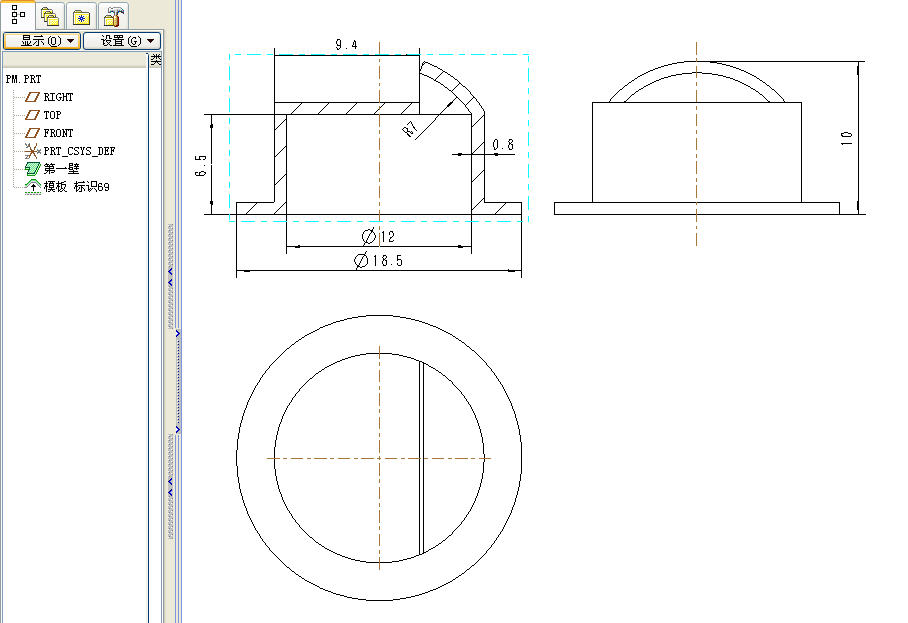

发表于 2008-9-3 14:54:46 | 显示全部楼层 来自: 中国北京
pro/e3.0纯钣金做法
[ 本帖最后由 qhdhcs 于 2008-9-16 17:38 编辑 ]
pm.prt.rar
162.52 KB, 下载次数: 14
参与人数 1三维币 +6 收起 理由
li5jun1 + 6 很好

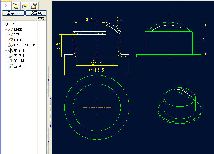

发表于 2008-9-3 15:48:31 | 显示全部楼层 来自: 中国北京
pro/e3.0再来一个,从实体转化成钣金的,也应该属于钣金
[ 本帖最后由 qhdhcs 于 2008-9-16 17:41 编辑 ]
fbj.prt.rar
296.38 KB, 下载次数: 5
从命名
参与人数 1三维币 +4 收起 理由
li5jun1 + 4 这个不能全算钣金^_^

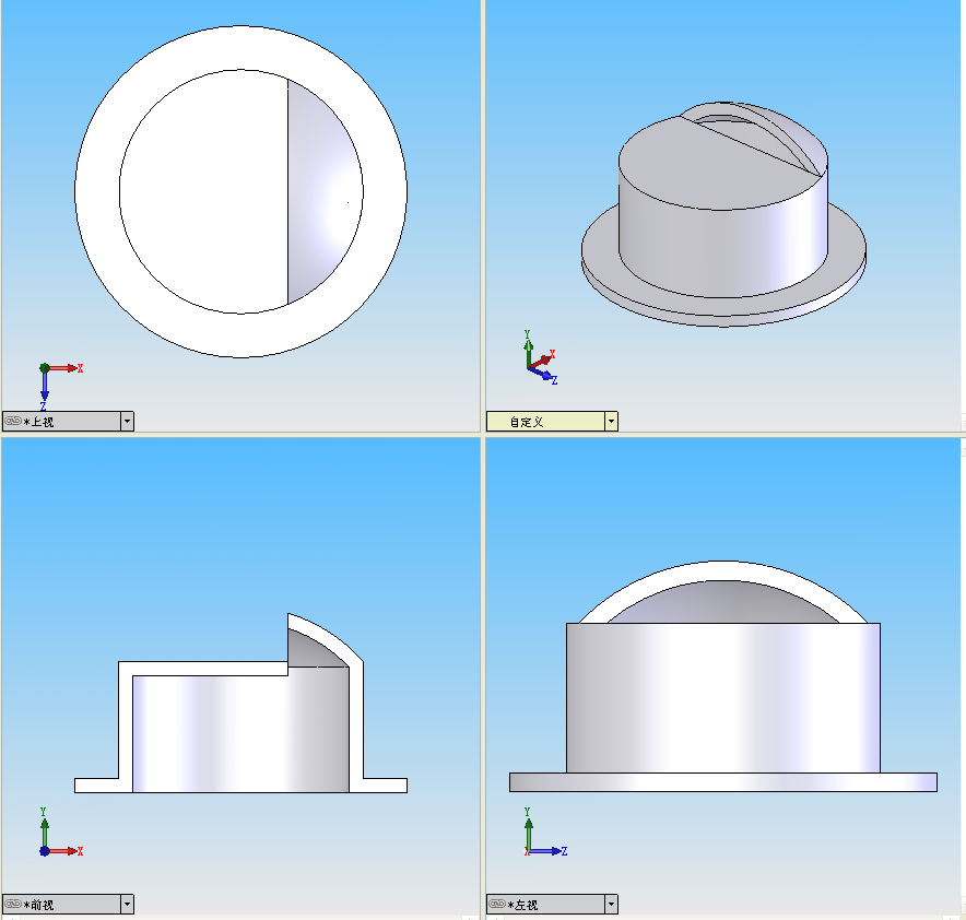

发表于 2008-9-5 15:29:27 | 显示全部楼层 来自: 中国广东中山
SW2007:
这可不像钣金,钣金件没这么尖角的东东,真正的钣金件凸缘部分应该带R角的。
