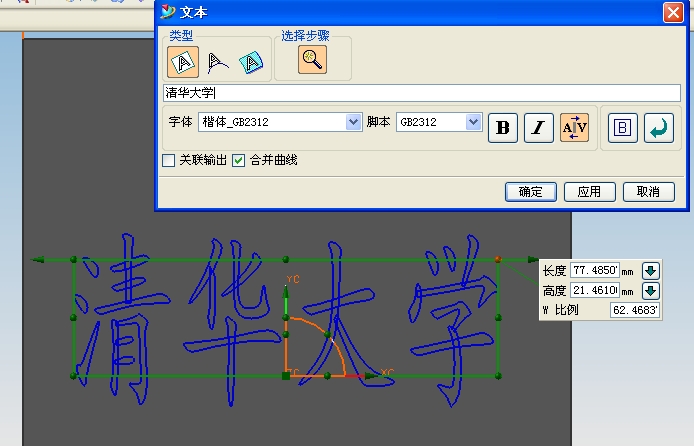

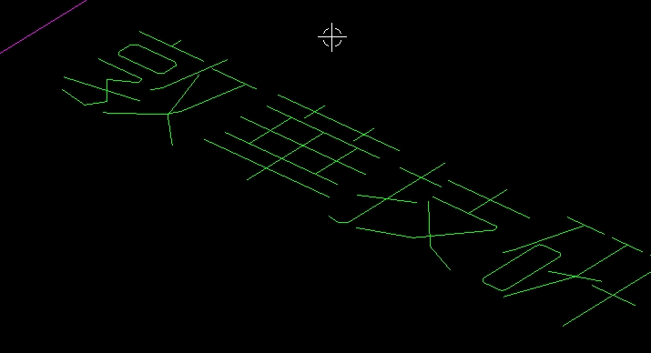

在“建模”下,用曲线中的“A”(文本)写汉字时,总是线条框式如附件1,我就只想要一笔一划“单线条”的形式如附件2,怎么写????

附件1

附件2

你在工程图纸里面写好字
" j9 s$ v4 F/ T8 P+ M, G9 V再导到建模里面就好了0 J1 D2 T1 T, ]3 N" o( X( g) x
不知道还有没有其他方法

发表于 2008-9-4 17:03:46 | 显示全部楼层 来自: 中国浙江宁波
和你的字体选择有关系吗?,试试别的字体,或者去搞一个像附件2的字体添加到系统字体库里试试
