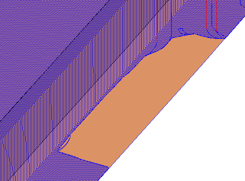

我在编程的时候遇到了 下面的问题 想不明白是怎么回事   我在编程时已经全选上了  为什么铣不到呢   我试了好几次  都是这种情况    搞不明白是怎么回事    请高手给指点一下 11.png

发表于 2008-8-23 13:31:59 | 显示全部楼层 来自: 中国浙江温州
面有问题,或者高度在高点

发表于 2008-9-30 23:31:54 | 显示全部楼层 来自: 中国浙江绍兴
面有问题  精度底一点事实

发表于 2008-11-19 15:02:56 | 显示全部楼层 来自: 中国浙江宁波
面有问题...重新做面..看你的突破用这切削不怎么好吧

发表于 2008-11-19 15:06:41 | 显示全部楼层 来自: 中国浙江温州
是不是你Z的深度沒有定好
