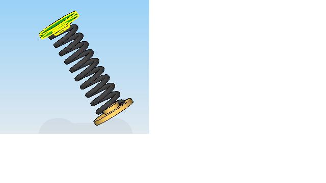

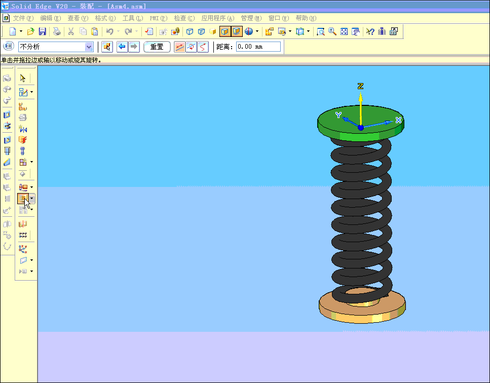

发表于 2008-8-22 21:43:32 | 显示全部楼层 来自: 中国北京
1-先在弹簧的零件图里,将弹簧设置为可调零件,需要捕捉一个变量。即:将哪一个尺寸设置为可调。
* D* r" U. @1 f0 n+ m" t2-保存后,到装配图里,将弹簧装配。选择弹簧,右键。编辑可调,8 `- u4 _8 ^3 I
出现提示后,捕捉一个装配距离使其等于步骤1的那个变量。% z" W: J: j1 }$ K& l. G8 S! S4 H3 Y" t
- y0 b* \3 _8 Z/ k2 \# q  J
附件是一个简单的例子(版本SE V20),自己琢磨一下就明白了。
可调.rar
754.53 KB, 下载次数: 71
heyantian + 3 应助,辛苦

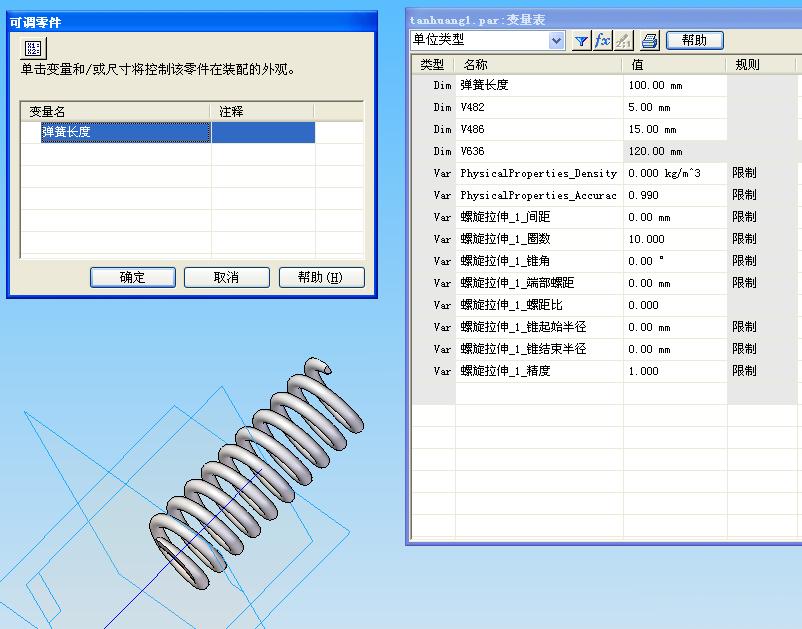

发表于 2008-8-23 14:36:53 | 显示全部楼层 来自: 中国山东济南
如果弹簧是两端并圈的那种,则需要设置变量表增加一个总高度,将其设置为可调变量。然后在装配中捕捉到此变量。

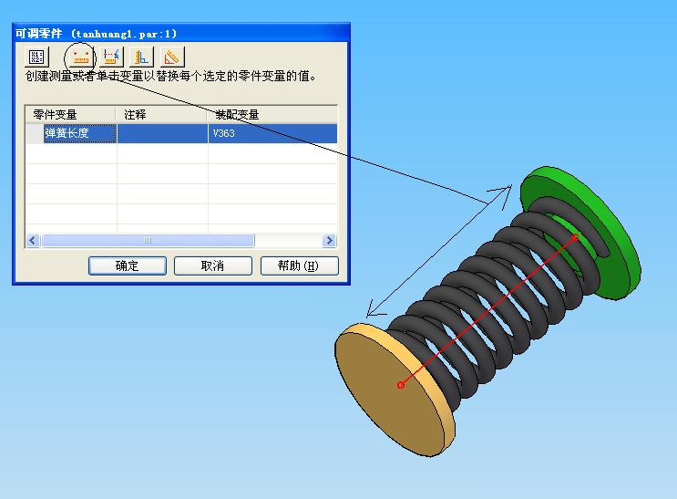

发表于 2008-8-23 21:02:14 | 显示全部楼层 来自: 中国北京
1-设置弹簧为可调:
! Y0 U! f# ^, U! ?
. b7 {5 [6 ?. p2 v/ j打开弹簧零件,选择“工具”-“可调零件”,弹出“可调零件”对话框。
  L6 s, {/ y) o4 T% k: h双击弹簧模型,弹簧参数的所有尺寸会显示出来,选择“弹簧长度”那个变量,变量名称会自动写入“可调零件”对话框。" ?2 b% |4 Q( F
也可以直接在“可调零件”对话框中写入变量名称(查变量表)。. A, z9 ~+ M4 \
附件例子中弹簧建模时的参数选项是以“长度和圈数”来确定的。因为弹簧伸缩但圈数未改变,改变的是总长。所以将总长设置为可调。
! z* E7 ]2 M- x5 h! y, f
, B" i+ _. M2 _" X, b2-如果你装配总出错,你可以先装配弹簧,以附件模型为例,上下两块板不能完全定位,不然不是可调。
6 \( ]0 _4 g+ m% G& S9 s* {弹簧可以完全定位,弹簧的装配关系看附件吧,装配完了,关闭装配文件,再打开弹簧零件,将其设置为可调,按步骤1。
7 h: M- N2 O4 C1 ]  s, k; S然后再打开装配体文件,在状态树里选择弹簧,右键,“编辑可调零件”。用测量工具,选择上下两板的间距,目的是让弹簧长度随两板间距自动调整。
heyantian + 3 辛苦!

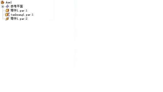

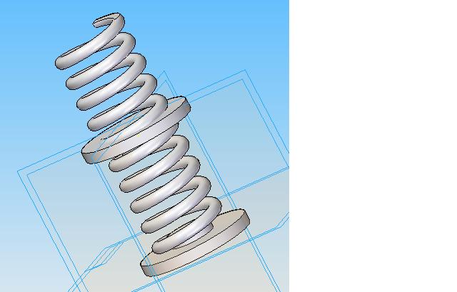

 楼主| 发表于 2008-8-25 11:17:52 | 显示全部楼层 来自: 中国河南郑州
小弟愚钝得很!* f% R+ e( M: p+ B9 {' H* K
我按上面的方法做弄了两个多小时怎么还是实现不了,弹簧可伸缩的效果呢!& ?: a7 r' E1 t# O: I) F
帮我看看吧!
Asm1.rar
322.68 KB, 下载次数: 18

发表于 2008-10-12 16:40:51 | 显示全部楼层 来自: 中国北京
回复 9# 草原晚风 的帖子
你的那两个零件装配有问题,删了重装就可以了
/ `  J/ x7 r, a& r( S. d$ R% ~* G2 A2 {+ u7 I, J& E
[ 本帖最后由 jie163 于 2008-10-12 16:43 编辑 ]
Asm11.rar
411.54 KB, 下载次数: 22
